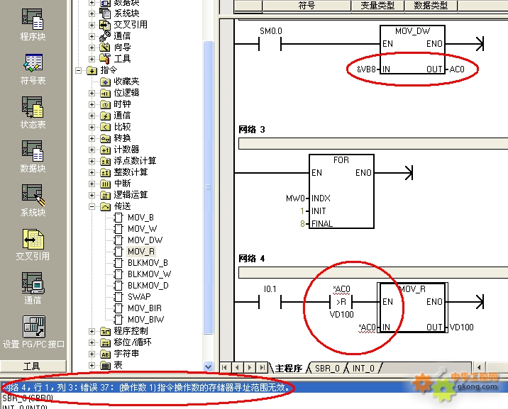

寻址出现这个错误是怎么回事?

如图, 一个找最大数和最小数的程序, 使用间接寻址时出现图中错误.

问题找出来了,看帮助里面,ac0不能用于间接寻址,只有 l v ac123可用于间接寻址
