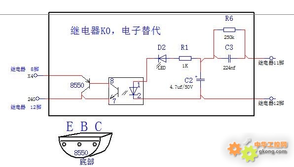

AC220V电压输入到PLC输入端的问题求助。就是别的设备上有220V时,X0导通。用了继电器不可靠。要求5万次以上不出错。
自己装个线路光耦到是行。有没有成品转换器?右侧是AC220V输入。
[此贴子已经被作者于2016/8/10 15:56:07编辑过]

机械触点的继电器也是可以的,单单5万次而已?机械触点的继电器寿命基本上在几十万次左右。
记得以前三菱FX系列就有直接AC220V输入的PLC,你可以找找看有没有直接接受AC220V输入的PLC。

应该用中继输入没问题

电气寿命是10的5次方,机械寿命是10的7次方。我是一个循环是5万次,要多次使用。

各种电路都有优缺点,220v控制电压高,发热不安全。

设备只给了220V信号。没有办法

降压下来

你看看logo!,阿尔法这类的小型,估计应该有220v输入。

PLC是台达的,X输入是COM与X输入端,闭合或断开。
