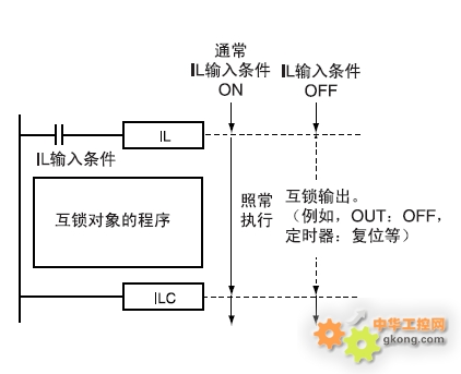

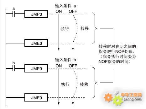

哪位大神给我讲解下,互锁我是知道的,但是我看了下跳转指令基本和互锁差不多啊,具体区别在哪谁能讲解下

以下是引用ZCMY2016/8/9 12:55:50的发言:
哪和哪呀;
二个根本扯不到一块的;
感觉功能差不多,版主能详细讲讲后面转移指令的使用场合吗

呵呵;这个OMRON的IL  ILC指令就相当于三菱的MC MCR指令;

发表于:2016/8/9 23:24:27
哈哈 貌似差不多,叫法各家不尽相同,功能看资料。
楼主,你既然都找出了二指令,还看不懂?
简单说
连锁(互锁,主控叫法问题),
条件满足,执行里边的指令并执行。
条件不满足,执行里边的指令但不输出,里边的“线圈”全为“off”
跳转
条件满足,执行里边的指令并执行。
条件不满足,不执行里边的指令,输出保持条件不满足前的状态。
