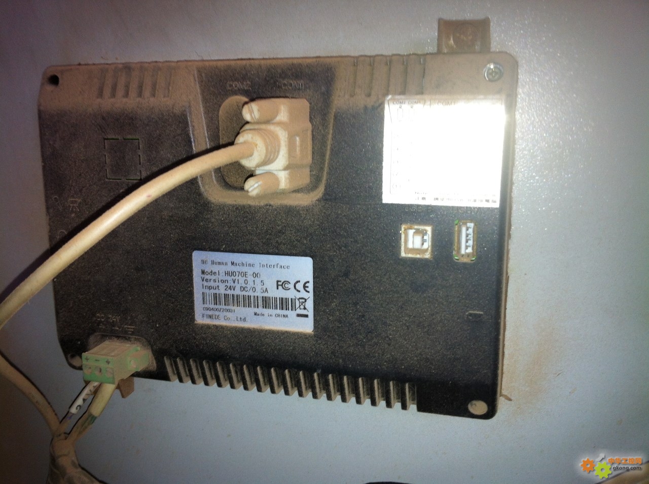

本人WIN7系统,我用UniBuild软件,还有电脑打印机方口数据线,数据线一端与触摸屏的方口(如上图)连接,另一端USB接口与电脑连接,想上传/下载工程,一直连接不上,一直提示触摸屏的驱动程序没安装好;请教大家,看有没有什么办法解决这个问题,谢谢大家了!

这个端口是连接PLC的,触摸屏和电脑的链接是一根USB线!
