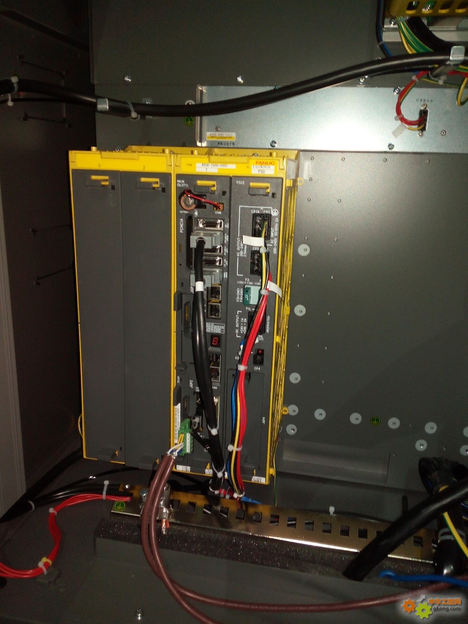

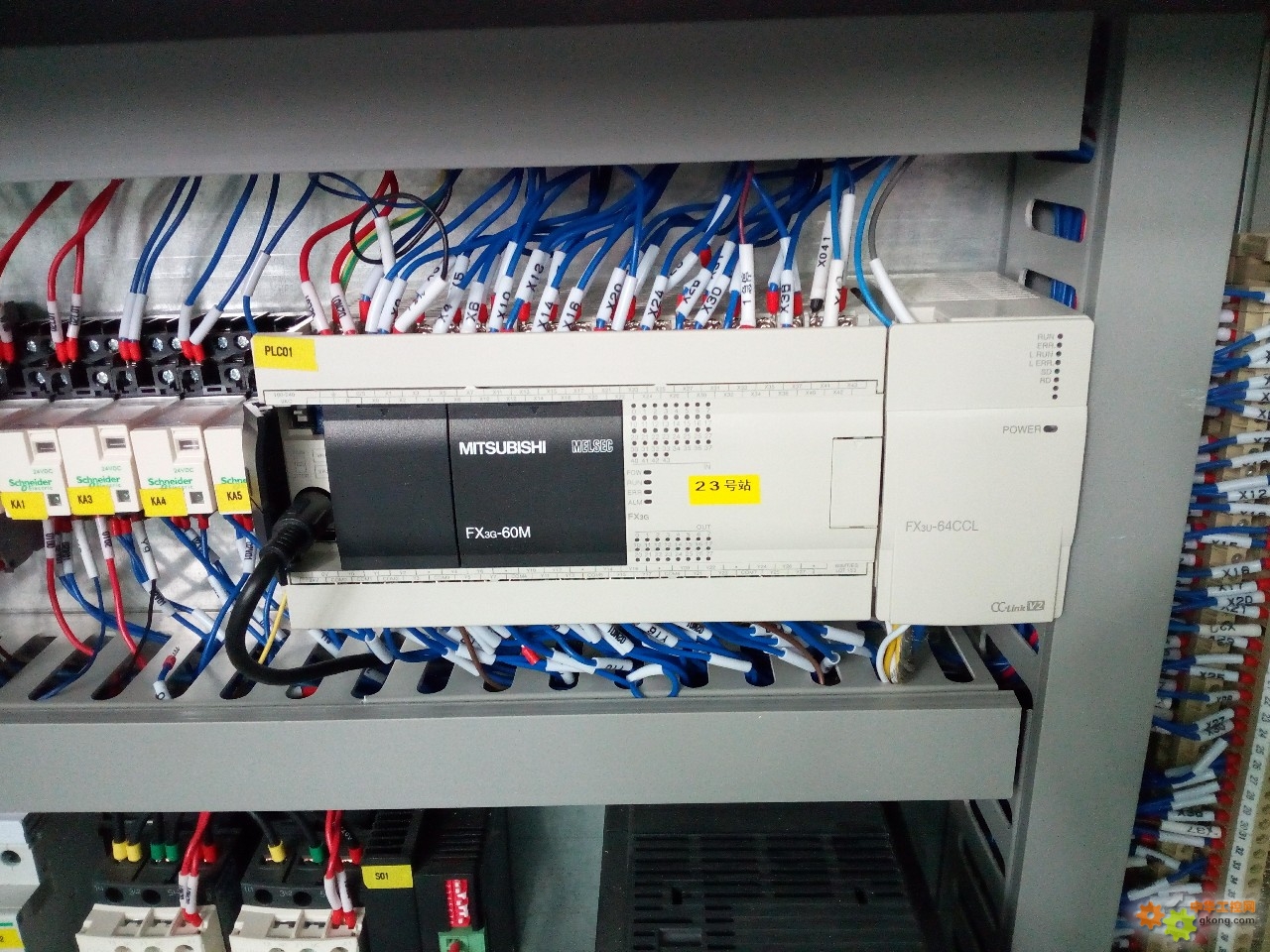

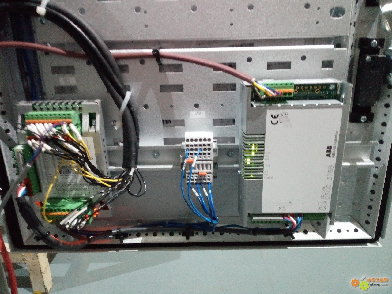

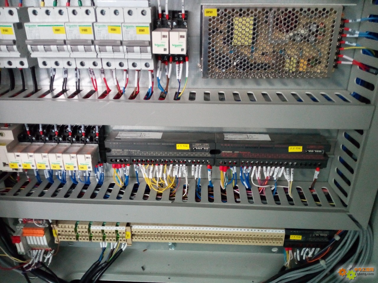

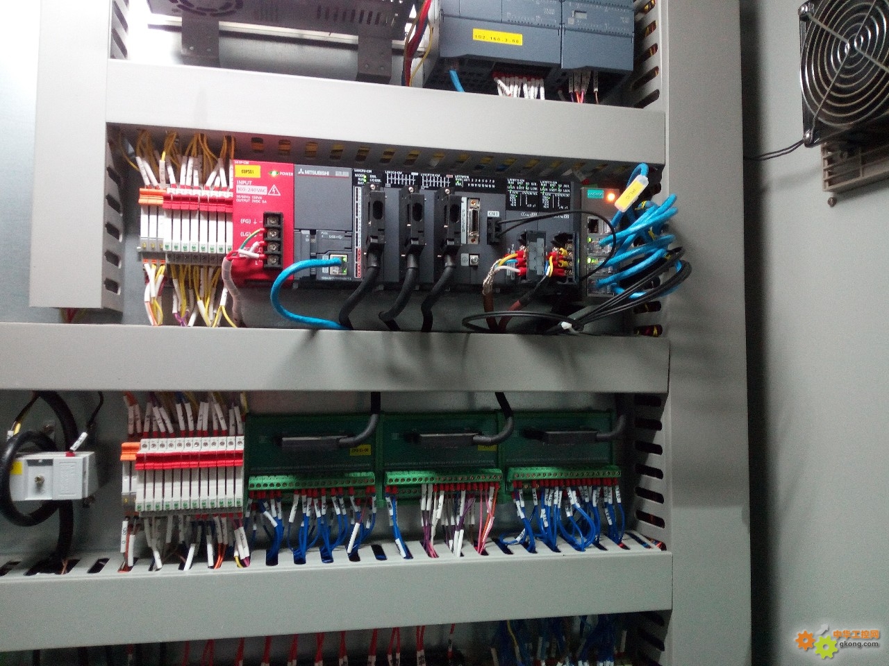

本系统采用三菱L02CPU+LJ61BT11-CM控制,cc—link主站模块链接40个远程输入输出, 主要控制转子定子物料的输送。两台机械人( abb,发那科),两台机械人也采用cc_link通信 主要做转子定子注塑机上下料。

这个好,控制其它品牌的机器人,那两台机器人控制器上的的CC-LINK通讯接口可以来个特写。

发表于:2016/9/6 11:02:56
照片发大就就可以看到了
