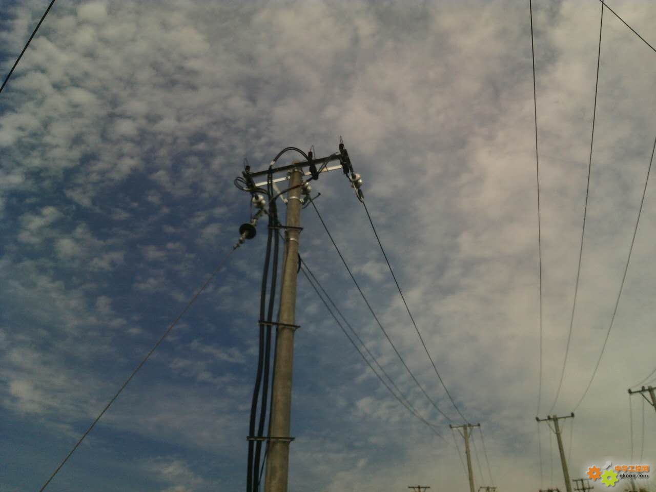

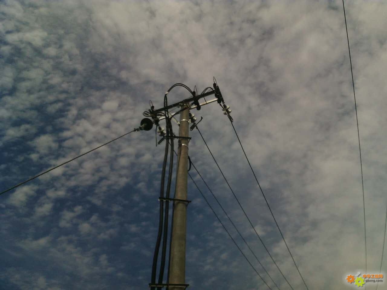

中午12点05分,二次室的一48V电源柜和直流充电柜同时报警,第一反应测量直流充电柜交流侧电压,结果是缺相,查低压配电直流充电屏1井电源,结果是缺相,查高压柜带电显示器,结果更是明显,B相失电。与地调联系,结果66KV变电所显示正常,巡视线路发现 ,该10KV光伏线路终端杆(靠近B66KV变电所)B相隔离开关烧毁。

隔离开关不在电线杆上吧。表情

请问一下,“地调”是哪里;调,好像是调度室吧。
B相隔离开关,那就是单极的隔离开关,图中看到导线脱开了。

以下是引用cfg168在2016/8/7 23:58:03的发言:
隔离开关不在电线杆上吧。表情
是的,就是在杆上 的,每棵杆上三只。

隔离开关安装在杆顶,铁定是私人订制

本线路共有47个杆,中间有四个杆装设有隔离开关,通过 这次事故 ,我们重点检查 这几个杆的隔离开关是否完好,结果 发现 都有不同的过热变色现象 。虽然通报了施工方,但最后 也只有修复了彻底坏掉的那一个隔离开关。
