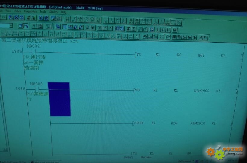

1.[TO K1 K1 K1M2000 K1]中K1M2000是指M2000-M2003吗?M2000是代表一个16位寄存器吗?M2000-M2003是四个寄存器,存在K1这一个缓冲寄存器够吗?这条语句到底是啥意思呢?
2.[FROM K1 K28 K4M2000 K1]是从K28这个缓冲寄存器读出16位数据存储在M2000-M2015这16个寄存器中吗?有个疑问,数据没看到写入,怎么就能读出?K28代表一个寄存器里面存储16位数据,怎么要放在M2000-M2015这16个寄存器中呢,一个就够了啊   还是我理解错了 这条语句是啥意思呢
3.M是中间继电器,能当存储器使用存储数据吗?
[此贴子已经被作者于2016/8/7 18:05:59编辑过]

读写某个模块 多少数据 哪个地址的意思
plc编程手册还是写的比较清楚的

程序截图

读写指令手册讲解的很详细的  楼主可找手册看看

M2000仅仅是一位;
K4M2000代表M2000~M2015,是一个16位数据;
