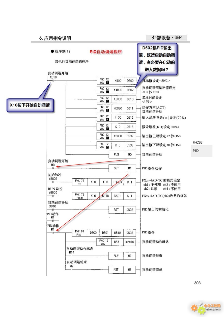

搞不懂这个PID指令

发表于:2016/8/7 12:51:30

西门子PLC体验(二)
发表于:2016/8/8 8:31:14
自动调谐时不改变输出值,用测量输入变化与输出设定值来计算PLC参数

发表于:2016/8/8 9:22:43
回复 #1楼 xlian
哦,是这样啊,谢谢
