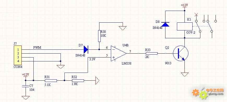

各位大神好,请分析下这个电路中,在J7的1脚输入PWM信号(5v),假如PWM信号周期为10KHZ,那么占空比从0加到100,在占空比增加的过程中,对后面继电器的输出有何影响???请分析下。

每个周期吸合的时间逐渐变短,直到不吸合

嗯,我之前也是这么想的。

10kHz的频率,机械根本反应不过来!猜想仅供参考:继电器不吸合状态时,触点与电磁铁相距较远,需要较大的吸力;吸合后触点与电磁铁贴合在一起,只需要较小的电磁力就可以保持吸合状态。因此,一开始高占空比并持续一个固定的时间,使得电磁铁有很强的磁力,确保继电器吸合;然后减小占空比,确保继电器在小电流下保持吸合状态,减少线圈发热,提高线圈寿命。

频率高的时候;继电器不吸合;况且这么高频率用继电器你咱想的

这样用的结果是Q2和D8烧毁

占空比增大后继电器会不吸合

继电器最后反应不过来了吧!

LM358的6脚随着占空比的增长电位上升,高于3.3V时,继电器K1吸合。
