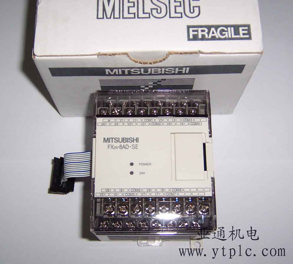

请问一下,FX2N-4AD-TC可以直接接模拟量输入吗?
我有个系统,三路温度输入,一路模拟量输入,如果可以的话,那就正好了。
谢谢!

呵呵,这就牵涉到是温度变送器+FX2N-4AD还是FX2N-4AD-TC的问题了。

想直接使用的话就要购买FX2N-8AD了,8路输入,可以是模拟量,也可以是温度输入;

用FX2N-4AD-TC+FX2N-2AD;
2个的价格比FX-8AD要低得多;

8AD太贵了

可以用Fx-4AD-BD模块三路温度可用加温度变送器的方式解决
而却价格还比TC模块便宜
