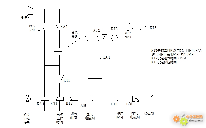

数显继电器是kT几?
楼主用的KT是可以设置两组时间的吗?  有没有说明书   贴出来看看啊

发表于:2016/8/4 11:27:37
#21楼
回复 #20楼 osp321
对,用kT控制KAKA控制电磁阀使其进气后再排气,就是对一产品进行充气,预定15秒,后充气完了,然后下一组继电器工作控制第二个电磁阀第二个电磁阀排气,但是中间有一段时间进行保压通过数显继电器保持产品内气压,数显时间到了,放气,但同时线路中必须有手动和点动,,还能自动往返来回工作进行第二充气放气保压放气时蜂鸣器报警

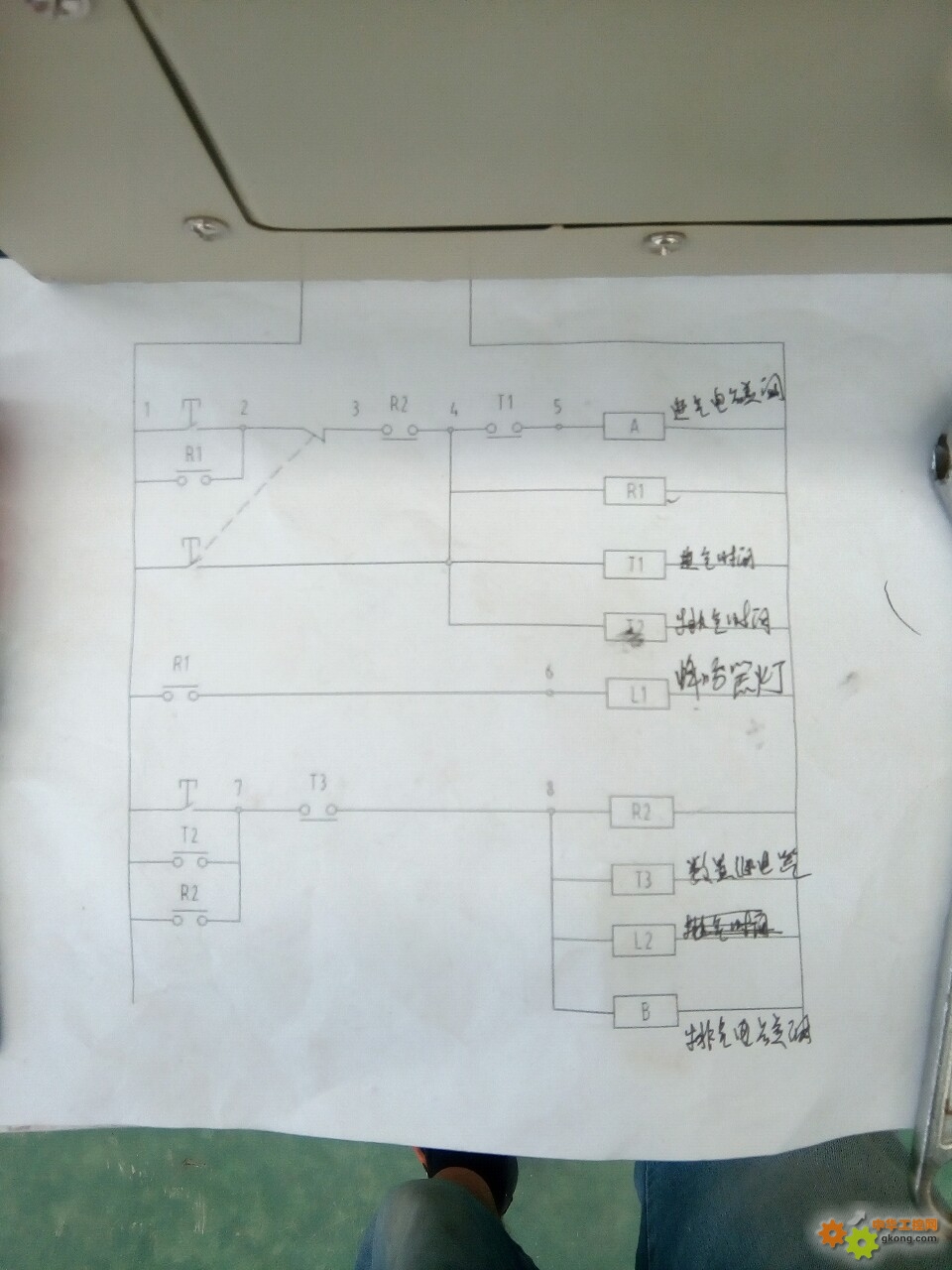

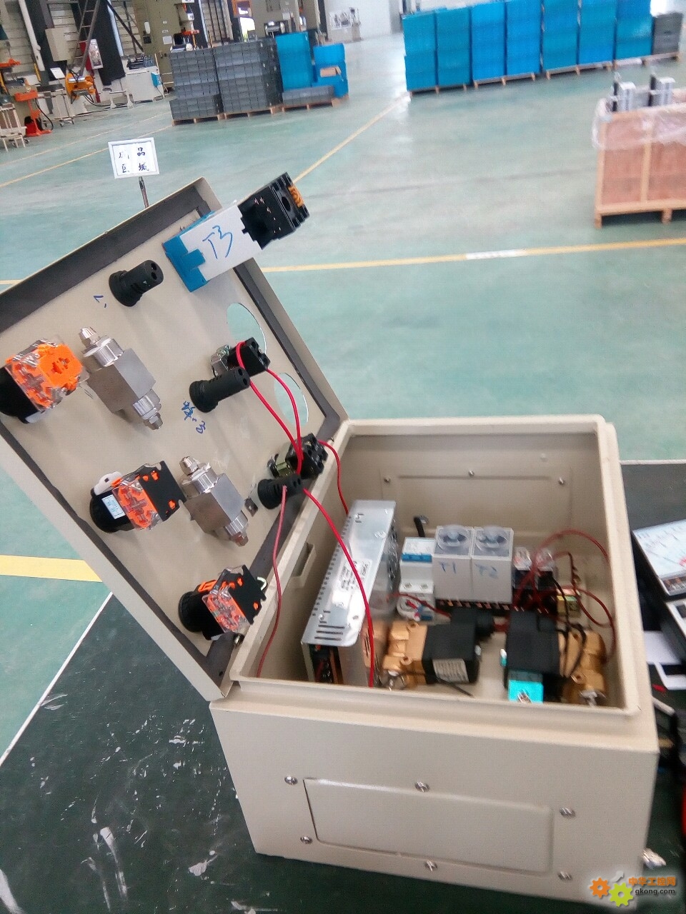

车间检漏用,,一个产品做好了,对其密封性,进行检测,看看漏不漏气,用两个电磁阀一个进气,一个放气,进气15秒,排气20秒,要求用一个数显继电器,两个时间继电器,两个中间继电器,黄绿红三个按钮进行控制,有进气过程出气过程,进气后保持气压过程,用上图纸能实现控制吗,要求数显按起动按钮数显工作时间到kT控制进气排气保压过程

#26楼
回复 #23楼 农民之声UkXQ
你这套控制电路的原理:1、按下按钮(没标元件符号名),中间继电器R1得电动作并自保,同时L1得电、时间继电器T1和T2得电开始计时、电磁阀A得电动作;2、到T1整定时间,T1延时断开点断开,电磁阀A失电复位;3、到T2整定时间,T2延时闭合点闭合,中间继电器R2得电动作并自保,R2动断点(常闭)断开致使R1、T1和T2失电复位以及L1失电、时间继电器T3开始计时、电磁阀B得电动作、L2得电;4、到T3整定时间,R2、B2和T3失电复位以及L2失电。

#27楼
回复 #26楼 华新大个子
但是车间要求按起动按钮T3数显继电器得电工作要求计时,完成一系列动作后自动复位再工作,同时T3数显继电器还得自保,就是充气后产品保压多少秒
