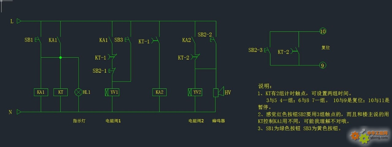

这款数显时间继电器是正泰的啊  好像确实能设置两组时间,第一组设置为15秒   第二组设置为35秒。
"排气结束后自动复位"  意思是复位后继续循环?
“红色按钮手动排气,同时进气关闭,排气阀打开,蜂鸣器报警,数显继电器复位从0开始”指的是一按下按钮,立即复位吗?
我感觉画的好像与楼主描述的有点区别,特别是KT控制KA1这里。
楼主还是说清楚一些,再征求一下大家的意见吧。

工作要求自动往返充放气可以手动和点动

明天我就按照你的图试验一下旁边小图要使用吗?怎么加到前面的图中?谢谢你了

顶楼还是用EXCEL或者CAD画一个逻辑图

数显继电器是kT几?

你有实物接线图吗

建议先做好控制电路

边边小图怎么使用,谢谢你

时间继电器JS14S有四种型号,我们不晓得他的是么型号的。他的原控制原理中进气和排气之间有间歇时间。

那小图是接在计时器复位端子9和10上的,不用怎么复位啊表情,前面L N是200V
