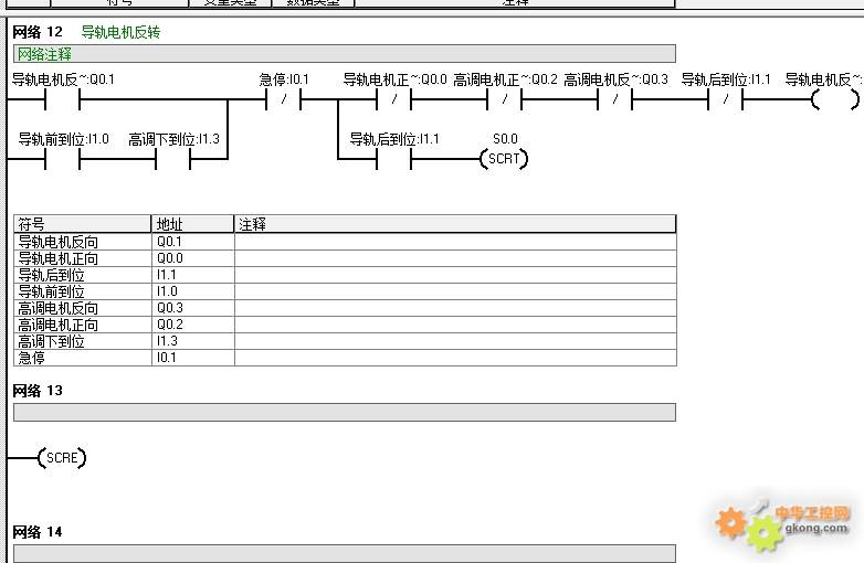

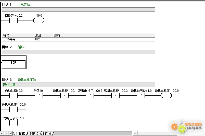

求各位帮我看看为什么按下启动按钮后,在s0.0置位的情况下,
导轨电机正转不能自锁?
[此贴子已经被作者于2016/8/2 14:55:55编辑过]

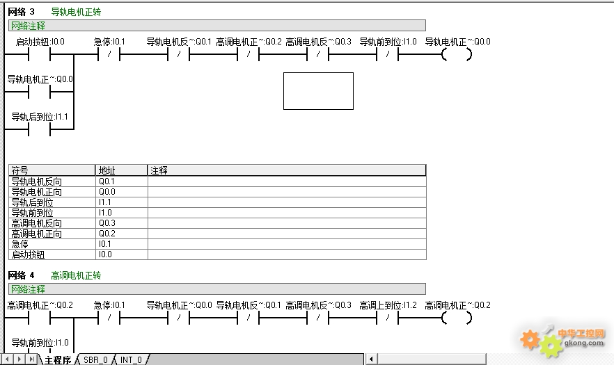

请各位高手帮忙看下呢
切换开关置位 s0.0=1 时
按钮i0.0为1,导轨电机正向不能自锁??

都双线圈了 还写呢

发表于:2016/8/2 17:10:46
回复 #2楼 PLC-hmi
我改成了这样 ,还是不能自锁呢

发表于:2016/8/2 22:01:03
这个直接仿真就可以发现错误的地方

发表于:2016/8/3 2:29:51
楼主仿真看看Q点是否输出正常

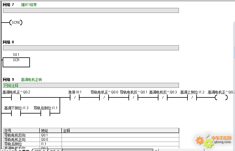

发表于:2016/8/3 8:07:25
西门子的步进编程时在步进梯形图里按条件进行转移、在步进梯形图结束后再将步状态输出

发表于:2016/8/3 8:47:40
建议输出到中继,最后汇总输出到Q

发表于:2016/8/3 10:12:10
觉得尽量使用辅助继电器M、V
