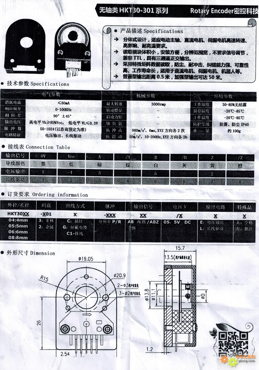

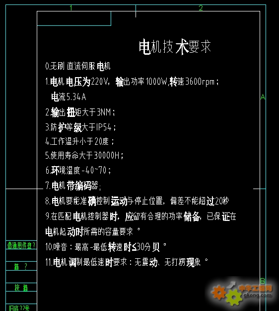

如图,求各推荐一款欧姆龙的伺服电机和驱动器的型号,还有如果你要说打欧姆龙4008204535的,麻烦你绕道,不过你也可以帮我问问    哈哈

找5000转的,没听说3600的

回复 #2楼 ytthink
转速应该无所谓,只要达到要求就行

谁家的电机定位整定要20秒

回复 #4楼 aicaiming
一般多少秒?

回复 #4楼 aicaiming
人家应该是驱动转盘、滚轴之类的吧
