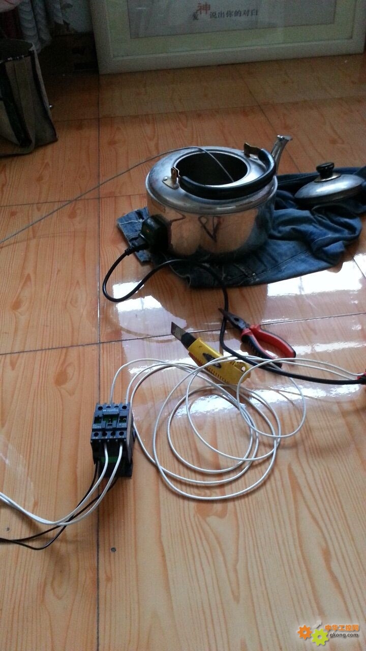

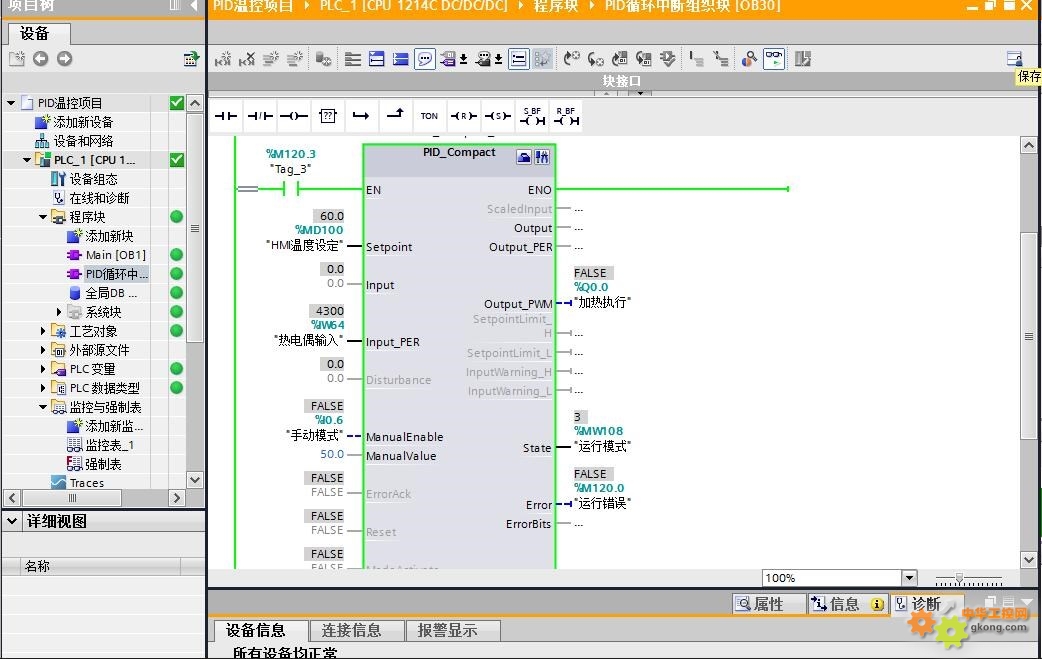

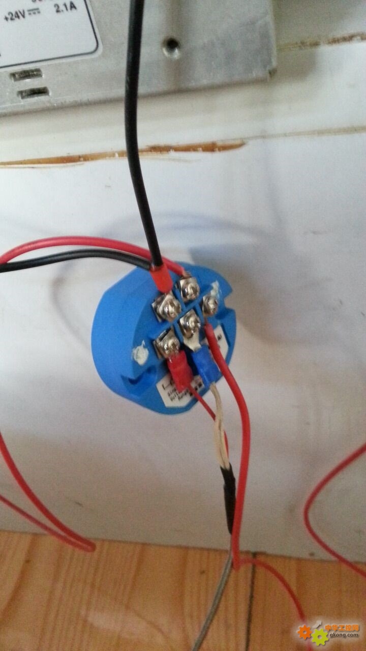

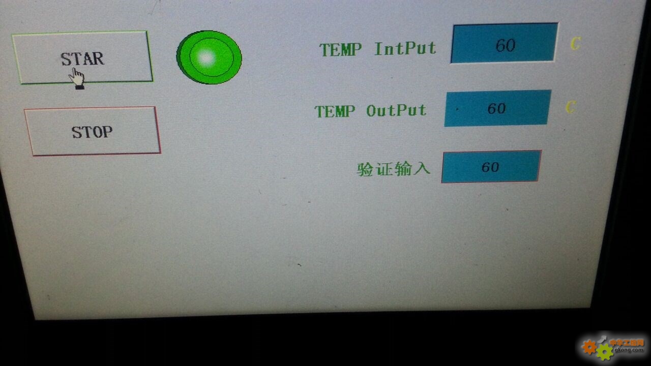

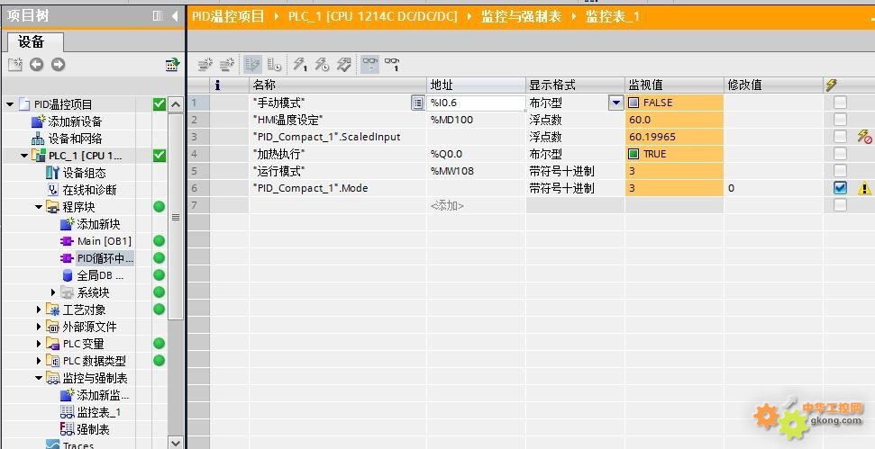

。。。。。平台是西门子1200 。
组了个PID温控 。
自整定 , 上传自整定参数。
电热水壶,温度控制,控制
状态 --- 正负零 。
哦也!

。。。。学习做试验,电水壶搞搞啦。

加点扰动,再来加一瓢水。
。。。。。加过扰动,立刻加温。
到设定温度,来回震荡
几次,又正负零。

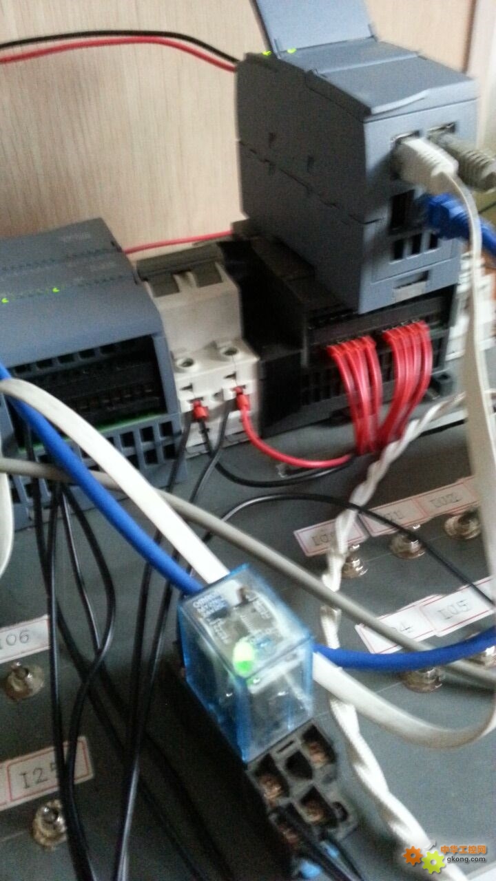

发表于:2016/8/2 9:10:47
用接触器控制加热电源?
