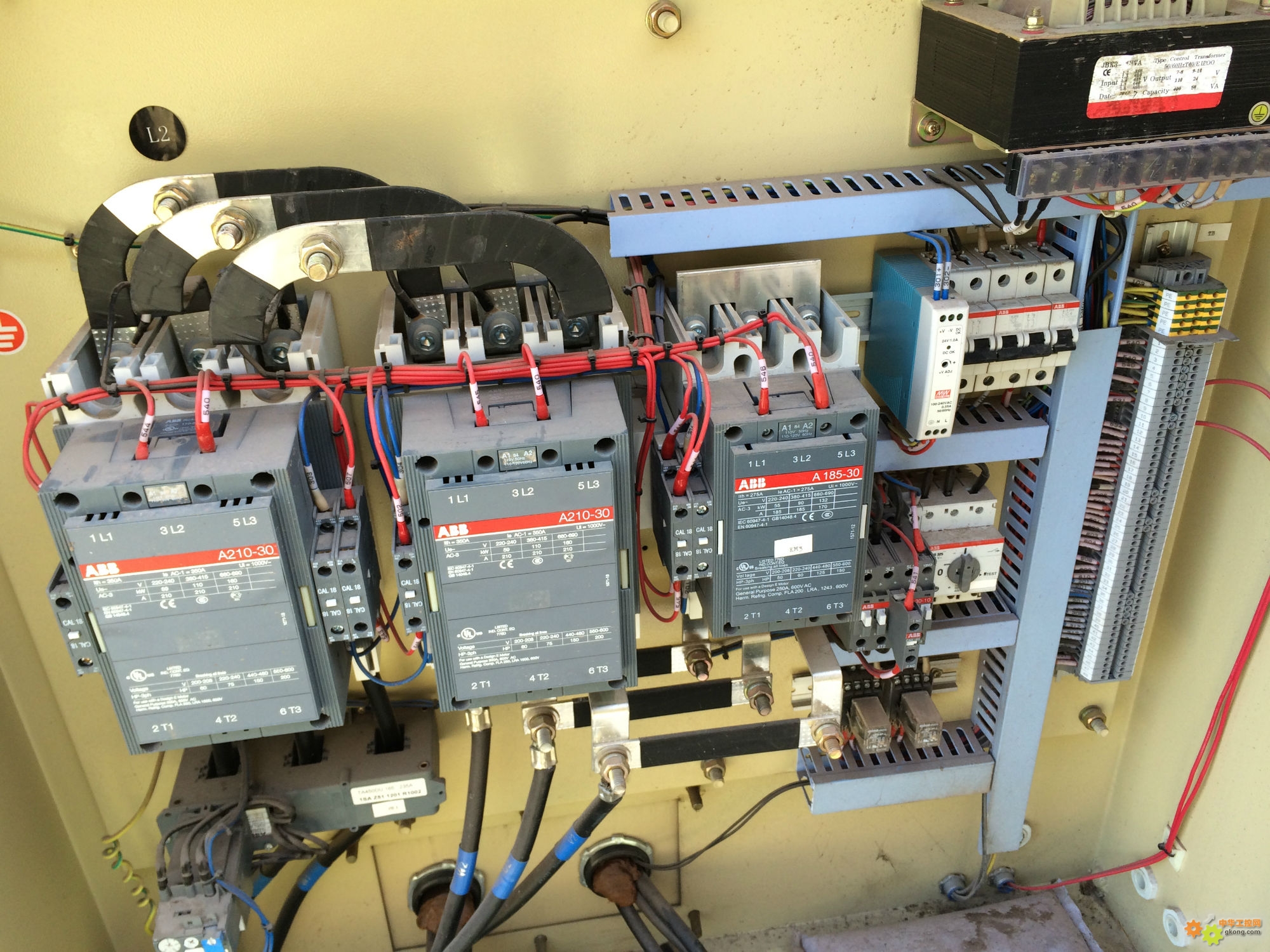

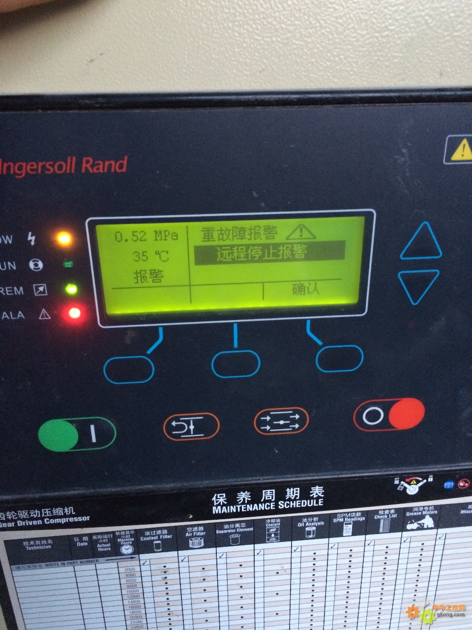

我想问一下大家这个远程控制怎么破?

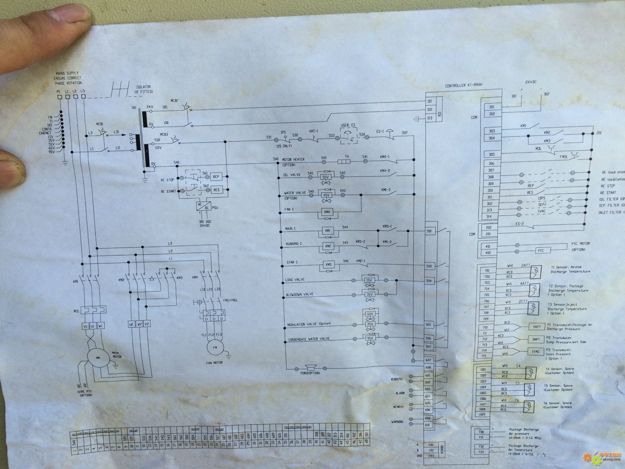

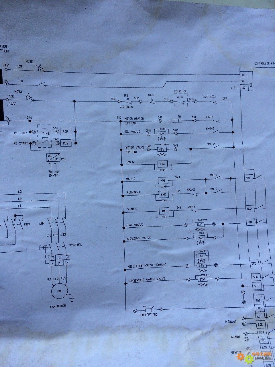

电路图是英文的不知道含义 哎

是不是到了保养期了,参数有密码还是硬件故障?要是参数进不去打电话问厂家啊。

ALARM,查查这个。

如果属于远程锁定直接改造控制系统,不过相应维护没了;

看主控制电路没什么用,要看控制器,就是操作面板的一体机控制器。
不过即使查看了,也没有办法,厂家定制的一体机控制器,翻阅使用说明书和联系厂家上门售后才行。至于费用问题,则不是技术人员担心的。

是要把那个kt-09改了?

首先你问下,或者确认下。。这货的尾款給齐了没。

回复 #2楼 卢学斌
怎么查?

单片机开发的,没有什么希望了

我们空压机也是,不是厂家保养的情况下机器就会无缘无故停机,我艹,钱也给够了的,至于那么黑?
