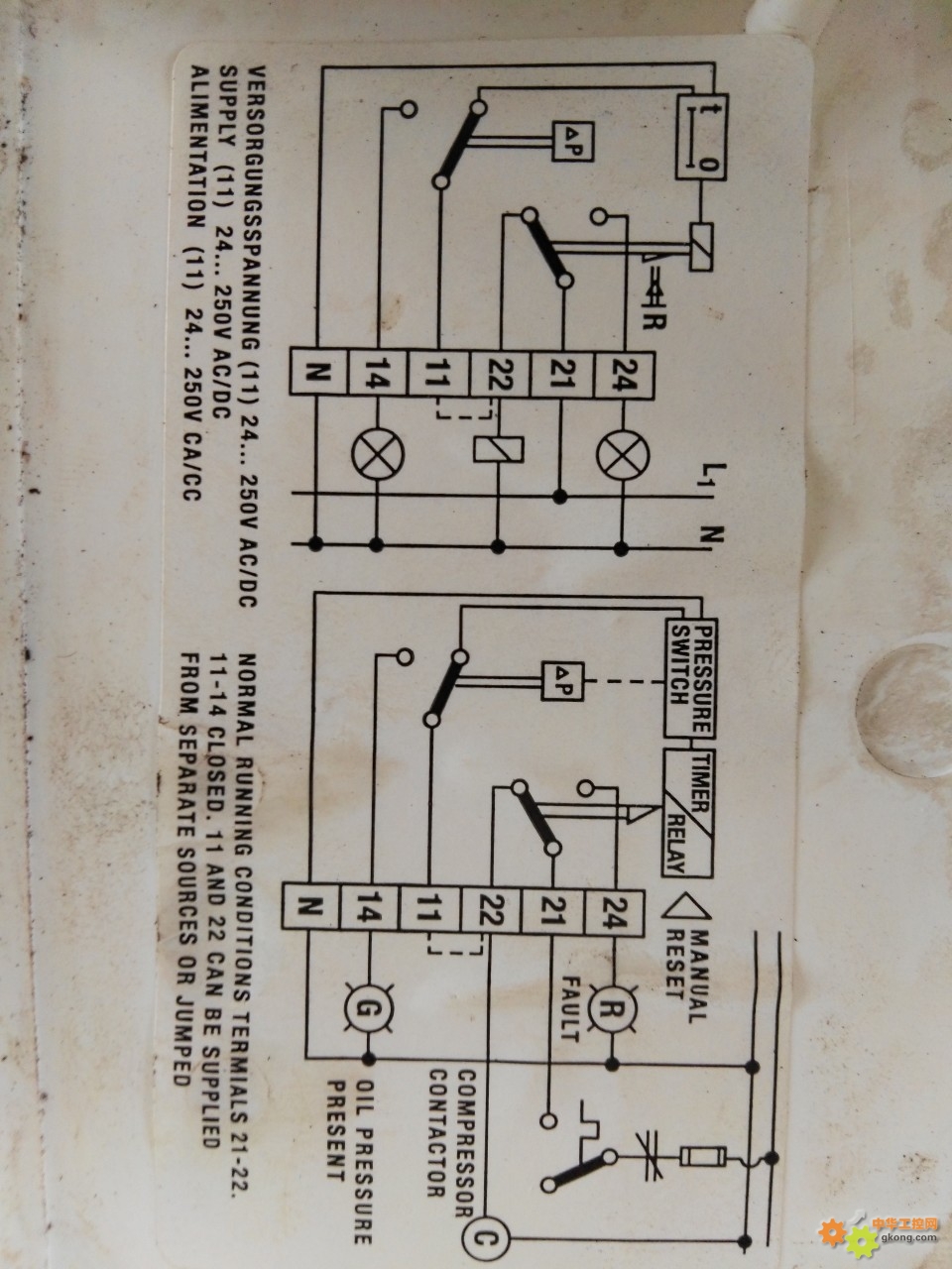

比泽尔压缩机的外接油压差开关问题

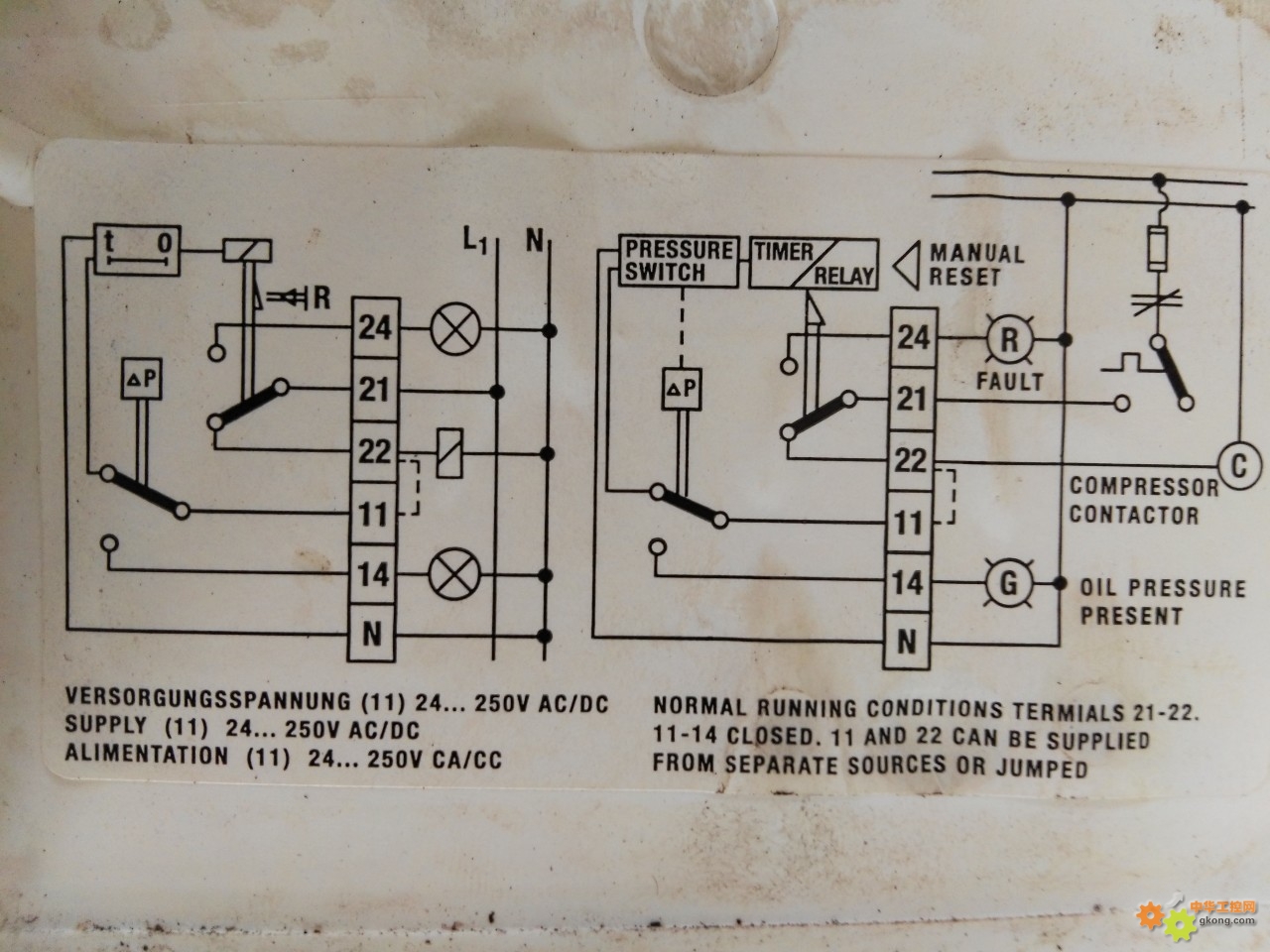

油压差开关的供电是哪个点?11-14应该是plc的开关信号吧

21 n是电源

21 ?n是电源,是电源的。。你没有看到,

不了解,似乎未见到PLC,不知是不是指为LC提供信号;
电源应当如2楼、3楼所说,可现场核对,注意安全。

21接火线,其它的看不懂。

看图只能是21号过去的!

如果用PLC做保护,可以不接电源,电源部分只是加热延时用,直接触电进入PLC即可,PLC内部做延时。油压低延时90秒报警即可

应该22和n
