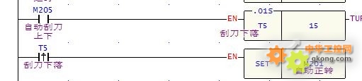

永宏PLC的上升沿好像偶尔会失灵,后面的指令不动作,不知道是我判断出错,还是永宏PLC的通病?

不至于这么弱吧

同样遇到过,不知道是什么原因造成的
当时的程序里有使用循环和中断的时候,主程序上升源有时不执行

定时器可以这样用吗?

这个程序运行几年了,大部分正常。
偶尔好像却不行

偶发性的不好处理了。能不能用其他的程序段替换?

有可能是你的PLC程序太多,或者中断太多,导致扫描时间太长了,系统没有响应这个上升沿脉冲

我也遇到过 ,很奇怪。不知道是不是整体程问题。有时不起作用。

刚才又到车间改了两个上升沿为常开点,不然程序就不正常。
国产PLC在细节方面仍然有些距离。

我写的程序三菱的有这样现象
