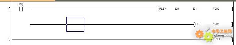

Y0为脉冲,Y4为方向,求一段FX的脉冲输出程序

三菱FX3U用户手册 定位控制篇中有定位指令、接线和程序样例的详细介绍,可以参考下
如果只有简单指令可以用:
LD M0
DDRVI K5000   K2000 Y0  Y4   这个测试下。

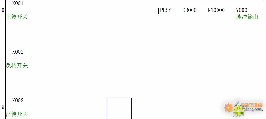

只用脉冲+方向控制,PLSY D10 D11 Y0  速率和脉冲数都是由触摸屏设定,就是不知道方向怎么给

以下是引用273595862在2016/7/28 21:33:49的发言:
如果用定位指令,指令中已有方向信号,方向信号会根据给出的脉冲数量自动决定输不输出
如果用脉冲指令,脉冲指令没有方向,方向信号需要用户自已编程控制。

发表于:2016/7/29 9:05:39
很简单,如下图,QQ:512989395

发表于:2016/7/29 10:31:58
参考一下:
