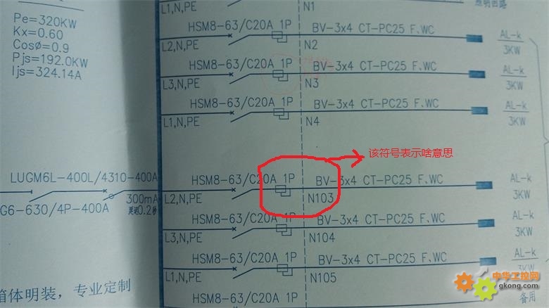

这个图纸符号是代表啥

这个图纸符号是代表啥

这个图纸符号是代表啥

发表于:2016/7/27 17:13:21
漏电开关

发表于:2016/7/27 17:16:23
漏电开关

发表于:2016/7/27 18:46:51
俗称断路器,,1P

发表于:2016/7/27 18:47:49

这个图纸符号是代表啥
[此贴子已经被作者于2016/7/27 17:04:59编辑过]
是漏电断路器 画法严重错误 没见过。

发表于:2016/7/27 19:23:22
楼主哪里的图纸 第一次见这么画的

发表于:2016/7/27 19:33:10
1P的漏电断路器!

发表于:2016/7/27 19:36:21
是国外的图纸么

发表于:2016/7/27 22:54:13
查型号不像是漏电保护断路器,而且其左边有漏电保护器的画法。

发表于:2016/7/28 9:21:37
回复 #8楼 mjinbao
我觉得,可以是端子台.虚线左边是内部接线,开关出来先接盘内端子台,由端子台连接外部设备,方便接线查找.
毫无根据的猜想,勿喷.
