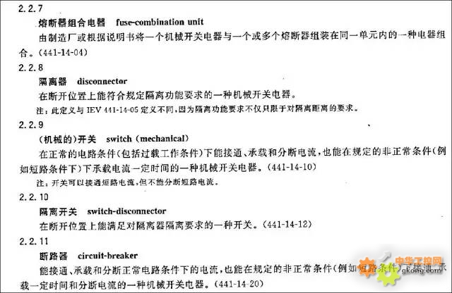

下图是GB14048.3《低压开关设备和控制设备 第3部分:隔离器、隔离开关......》对隔离开关的解释:

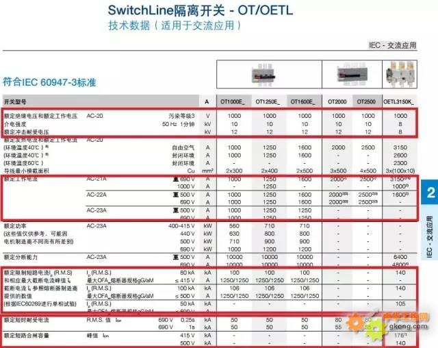

下图是ABB的隔离开关参数:
仔细看上图的最右侧OETL隔离开关的参数。它的额定短时耐受电流是80kA,额定短路合闸容量(短路接通能力)是176kA,两者之比是2.2。这说明了什么?

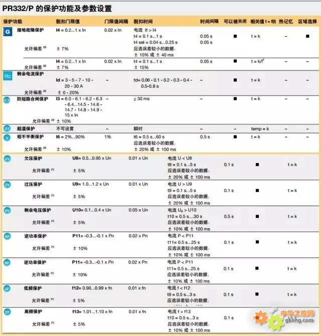

1)五种基本脱扣器及其脱扣曲线
五种脱扣器包括过载保护热脱扣器、短路保护磁脱扣器、欠压脱扣器、分励脱扣器和接地故障保护脱扣器。

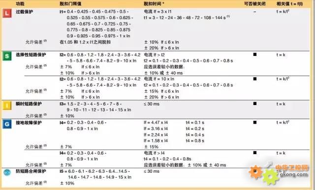

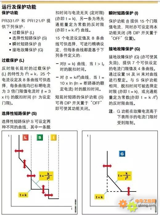

我们来看看ABB断路器的脱扣器说明,如下:
各参数的具体门限值和时间值:
以过载保护为例,我们看到它的门限整定值从0.4倍额定电流一直到1倍额定电流可调。
我们再来看看断路器其它的保护功能:
显然,这些功能远远超过普通的开关,也因此,断路器的应用才会如此普遍。

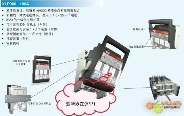

许多朋友们对熔断器开关似乎有点认识不清,来个感官认识,如下:
值得注意的是:

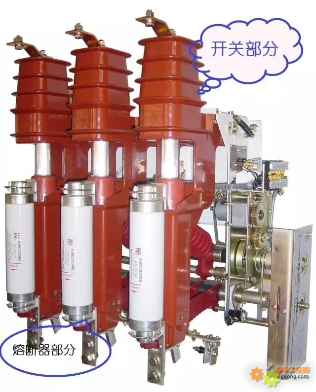

高压的负荷开关,当熔断器熔断时,它的撞击器会撞击脱扣机构实现脱扣。脱扣机构一般采取弹簧操作机构,简称弹操。由于转移电流的原因,高压负荷开关需要配套灭弧装置。
低压的负荷开关,我们从上图中看到,是没有任何灭弧装置的。低压负荷开关,除了利用熔断器内部的细沙灭弧外,完全不具有熄灭转移电流电弧的能力。因此,低压负荷开关不允许自动脱扣跳闸。
再来看看高压负荷开关:
我们看到,高压负荷开关的开关在上,熔断器在下。因此从低压的命名方式来看,高压负荷开关应当是开关熔断器组合电器。
所以,在认识和使用开关电器时,一定要根据不同的电压等级来认识它。

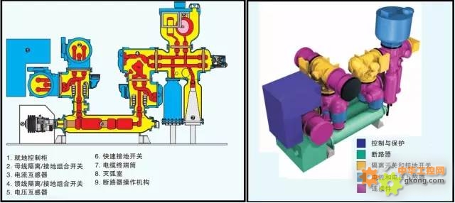

下图是GIS,也即应用于高压的组合电器:
请问GIS是开关熔断器?还是熔断器开关?
以下是百度上的说明:
GIS(GAS INSULATED SWITCHGEAR)是气体绝缘全封闭组合电器的英文简称。GIS由断路器、隔离开关、接地开关、互感器、避雷器、母线、连接件和出线终端等组成,这些设备或部件全部封闭在金属接地的外壳中,在其内部充有一定压力的SF6绝缘气体,故也称SF6全封闭组合器。
