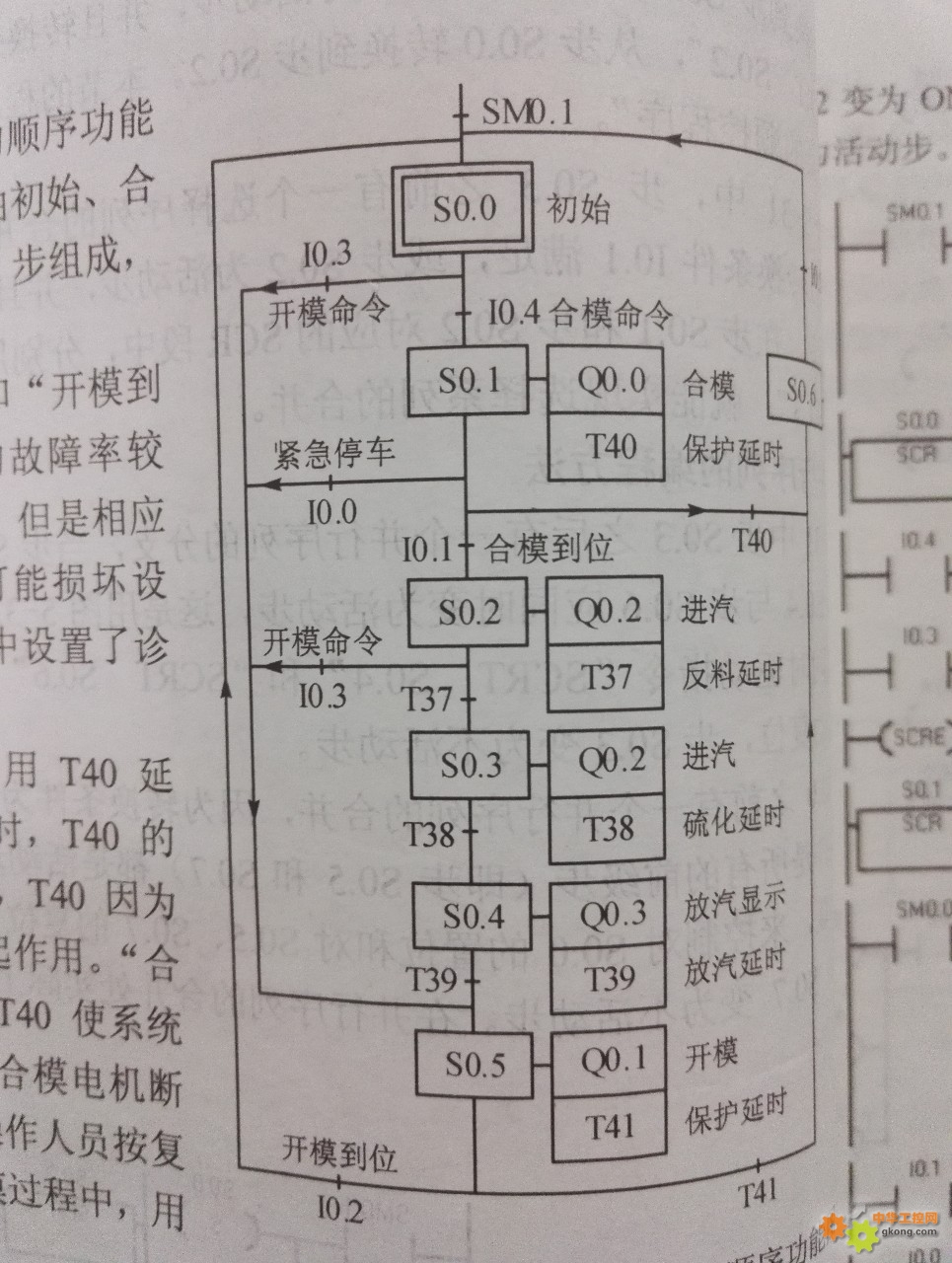

请问图为什么不能在s0.2和s0.3的SCR的区域内分别加Q0.2

需要加个中继

回复 #1楼 jeffgong
请您说清楚点

S0.2和S0.3分别对应一个中继线圈,比如分别对应M0.2和M0.3线圈,最后把M0.2和M0.3线圈的常开触点并联输出Q0.2

楼主你要表达什么?书里面有问题?

我是想问为什么不能在s0.2和s0.3的SCR的区域内分别加Q0.2
