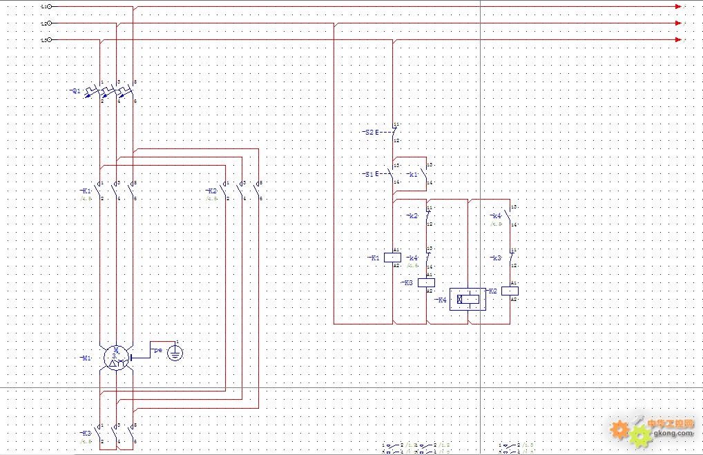

eplan初学者 画的星三角启动 不知道对不对 请大神指正

发表于:2016/7/26 11:17:32
原理正确,
这是eplan绘制的吗?

回复 #3楼 zhangxpjxh
报告,这是eplan2.3绘制的 ,需要每隔一段时间就破解一次

发表于:2016/7/26 11:51:00
字符不对,接触器是KM,中继是KA,时间继电器是KT,时间延时通断电气符号不对

发表于:2016/7/26 12:38:51
回复 #5楼 yejingmao
谢谢指点
