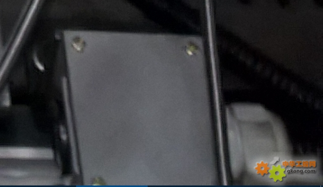

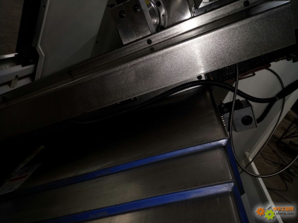

如图 能分享下你们的行程开关怎么设计的吗?

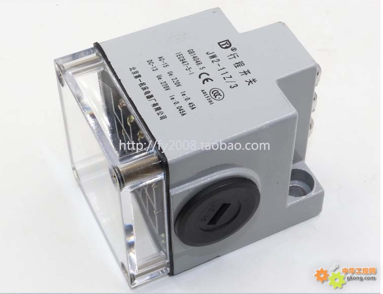

不是机床漏水就是开关的防护没做好,你把进水的问题解决了,开关就不好坏了。

先把漏水解决,再好的开关也经不住水泡着。

如果放水做不好的话,试试改用接近开关,放水的那种,屏蔽型的吧

发表于:2016/7/24 11:37:24
回复 #1楼 hwl123
车床加工的时候是水雾 水雾会沿着点线钻进行程开关

做好防水是主要的 不行改接近开关吧

发表于:2016/7/24 13:41:40
回复 #8楼 gk_0
水会从接头和线的缝隙处流进去
