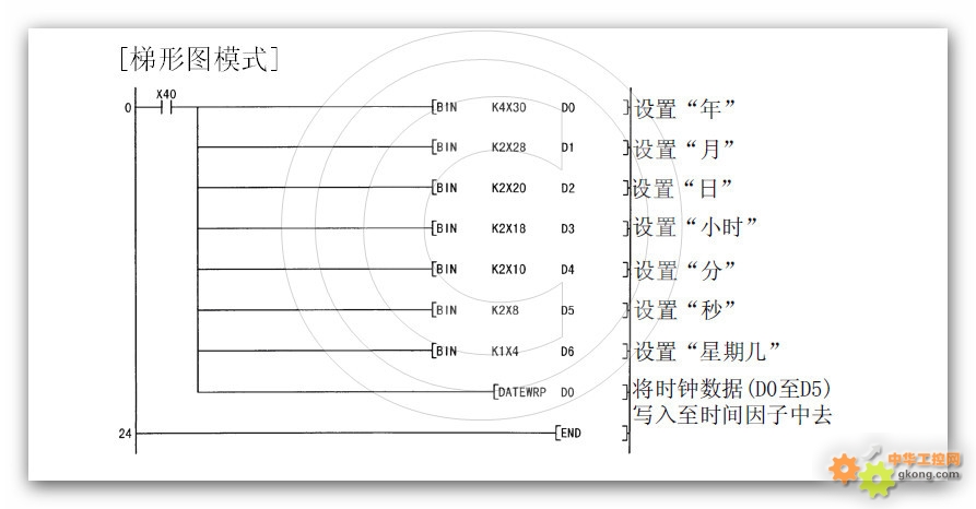

Q06H的CPU时间设定程序怎么写?给个实例讲解谢谢

发表于:2016/7/23 13:56:25
以下是引用1768075215在2016/7/22 22:12:33的发言:
