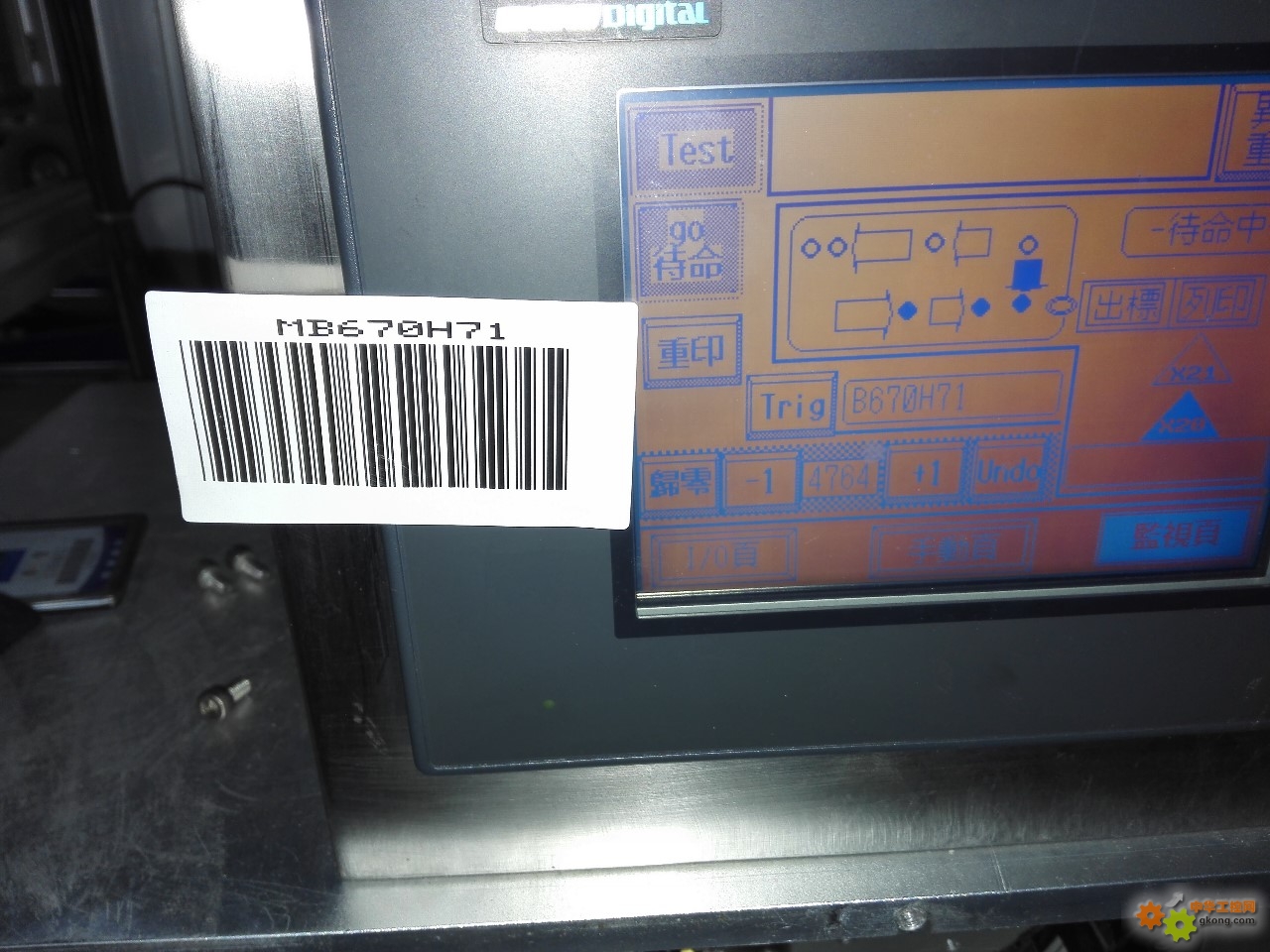

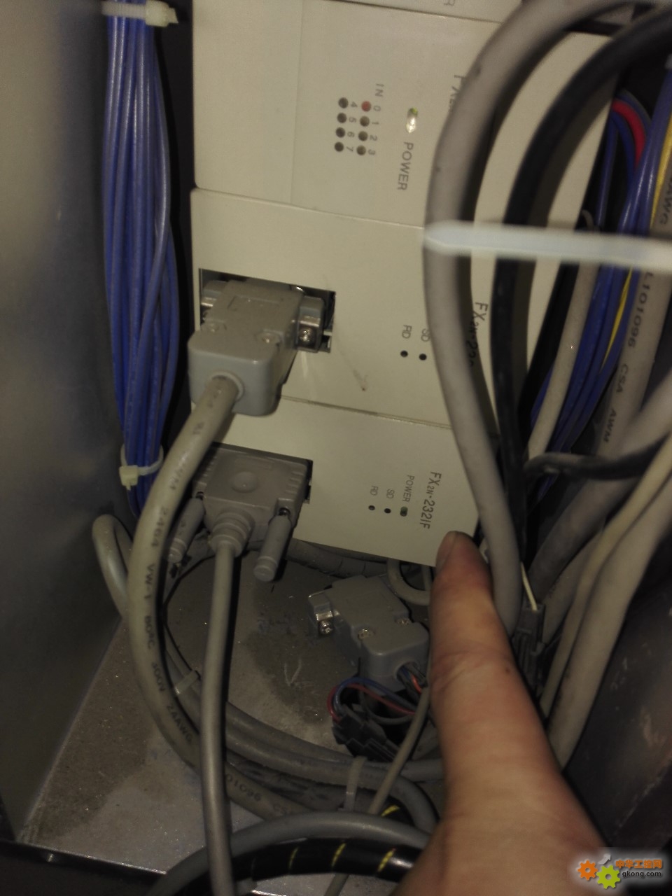

今日测试fx2n-232if通讯模块时,PLC接收扫描枪扫描到的条码信息总是少第一位,哪位师傅知道是怎么回事呢,换另外一个品牌的扫描枪接收到的条码却OK

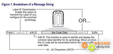

有问题的条码格式:报头(STX)+条码+终止符(ETX),我看另一品牌读码器条码输出格式为:报头(STX)+HEADER(SOH)+条码+终止符(ETX),如改成不加HEADER(SOH)第一位也显示不了,可是我现有品牌无法添加HEADER(SOH)这一项啊

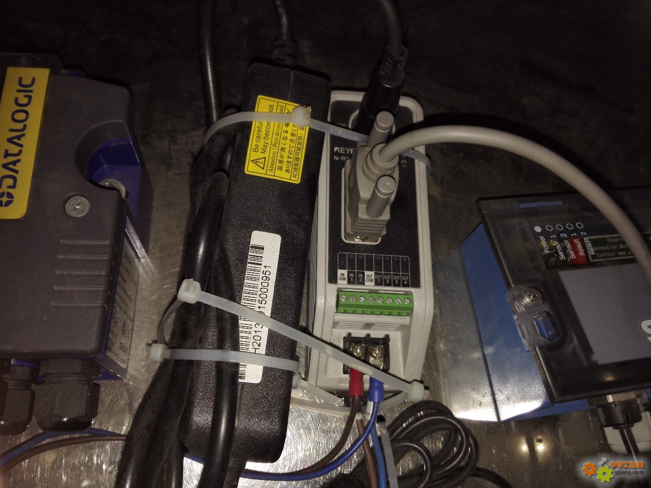

楼主是哪个牌子的扫码枪?
datalogic是这个样子的

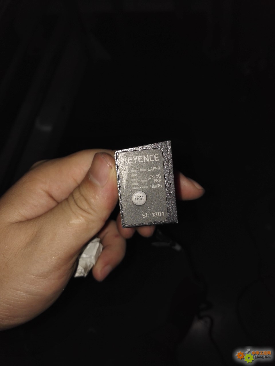

楼主可以把扫码枪的型号,内容类型贴上来~~

回复 #7楼 wanwan8778
扫描器型号:基恩士BL1301,使用N-R2转接盒

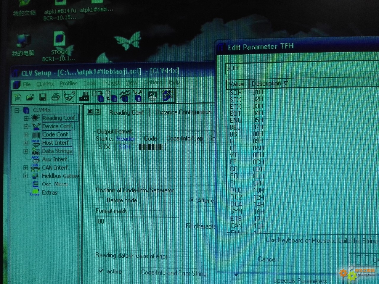

发表于:2016/7/25 19:40:55
图一是sick 422-0010扫描枪条码输出格式,如果HEADER内容为空,刷取条码也会少第一位,加上SOH就ok,但是两款读码器在测试软件或超级终端测试的时候扫描到的条码都能显示出来
