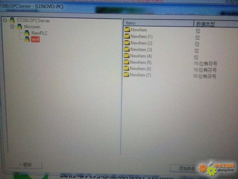

s7200与wincc通讯 用s7200opc access 在最后wincc中添加条目及变量的界面时,不管如何改变s7200的项目 这个界面对我项目一直不变 一直是我第一个项目没有更新 请大神指点

这个问题困惑了我好久了 pc access通讯是没问题的……

OPC中修改条目后保存、WinCC中更新变量
