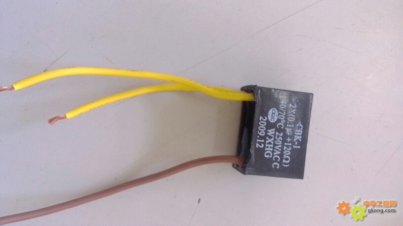

电容上面标的2*(0.1uf+120?)的电阻,出来三根线,洗衣机上面用的,什么作用,怎么接线?第一次见。如何判断好坏?

黄色线其实是一根线我觉得,可用万用表打一下看看

应该是双电容,棕色线应该是公共端,两个电容分别串联120欧姆电阻。

楼上的正解,不过洗衣机上用这小的电容还是第一次见到

准确说 这个应该是一个RC滤波器吧

看7楼,本想问楼主看电路如何;返回看顶楼,却问是如何接线。
不知能否找到相关的电路图(比如按品牌、型号)。
