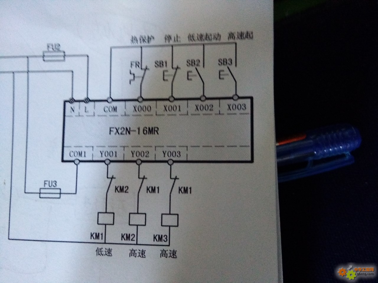

楼主这是低速在运转按下高速启动按钮,低速断开的同时启动高速?

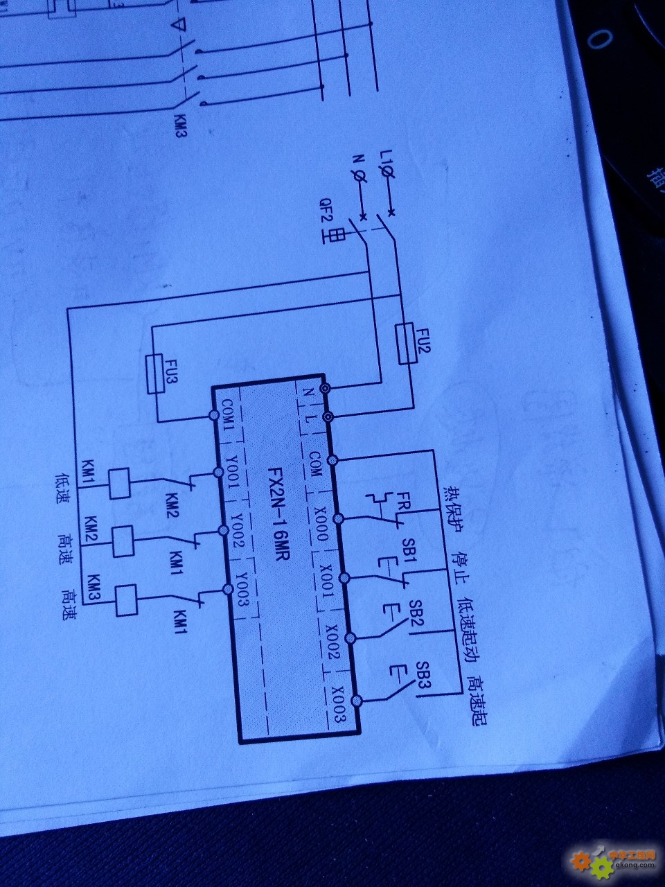

错在梯形图x0和x1要用常开,因为你的电路图中正常时热保护和停止是常闭的。

x0和x1变为常开,那x2按下后,y1无反应。这样做不对的,试了几次

我也觉得2楼说的有道理,你试的是仿真试的还是实际接线试的,实际接线试的话直把x0x1短接到COM,然后把程序里的改成常开。

那肯定是你实际接线没有按照图纸接线。

X0、X01接错了应该接成常开

回复 #1楼 qd
是的

在核对以下实物接线有没有问题!

根据楼主给出的图和描述,其编程要求似乎如下:
接通X2,Y1接通;接通X3(Y1先接通,然后Y1断开),Y2、Y3接通;断开X1,Y1、Y2、Y3断开。
同时,接通X2时,Y2、Y3需断开;接通X3时,Y1需(在Y2、Y3接通前)断开。
看程序,可能Y2、Y3预期是同时通断的;楼主的问题可能是,在X3接通时,接通X1,Y3未能断开。
那么,Y2、Y3线圈,可并在一起试。
