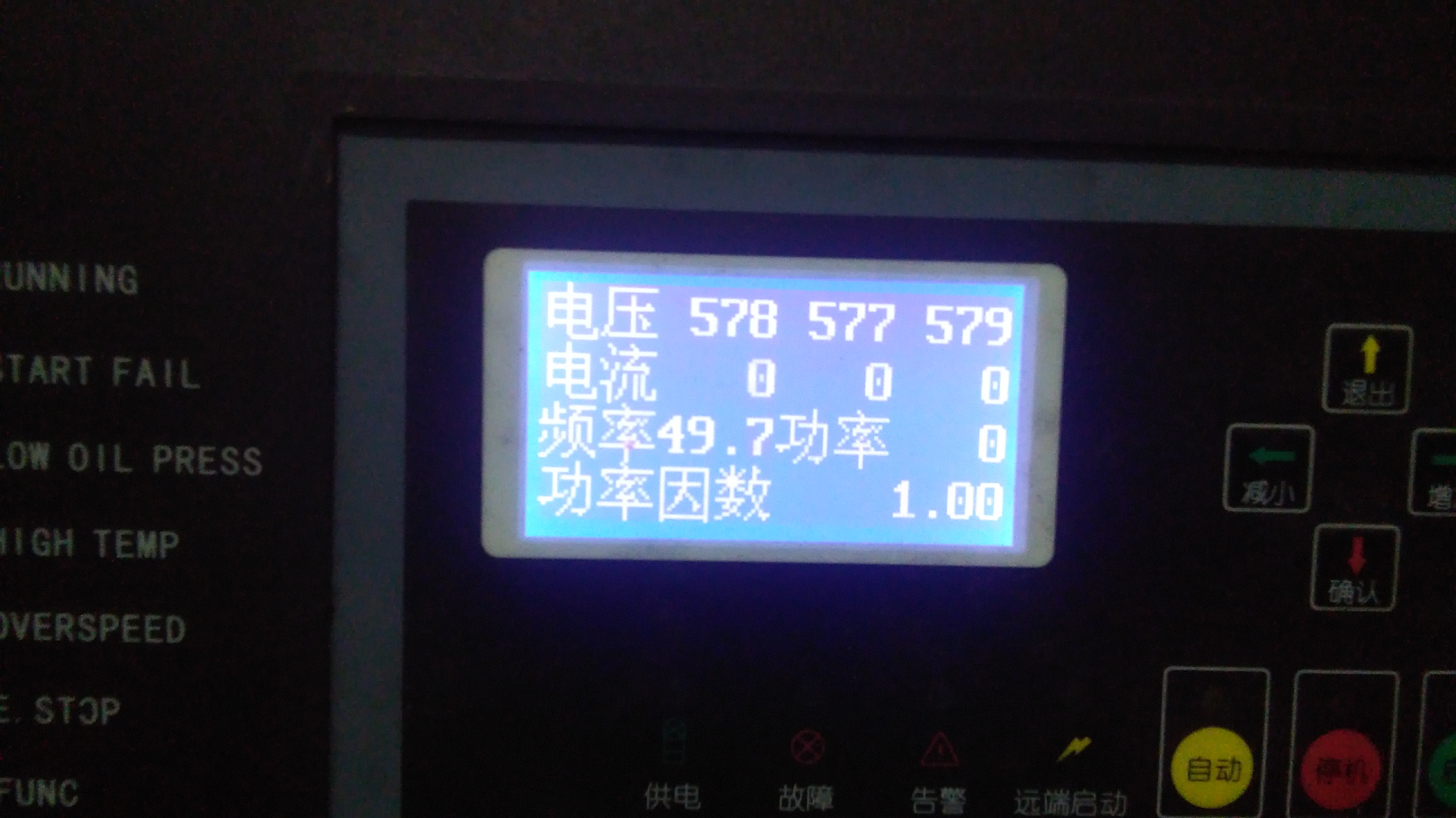

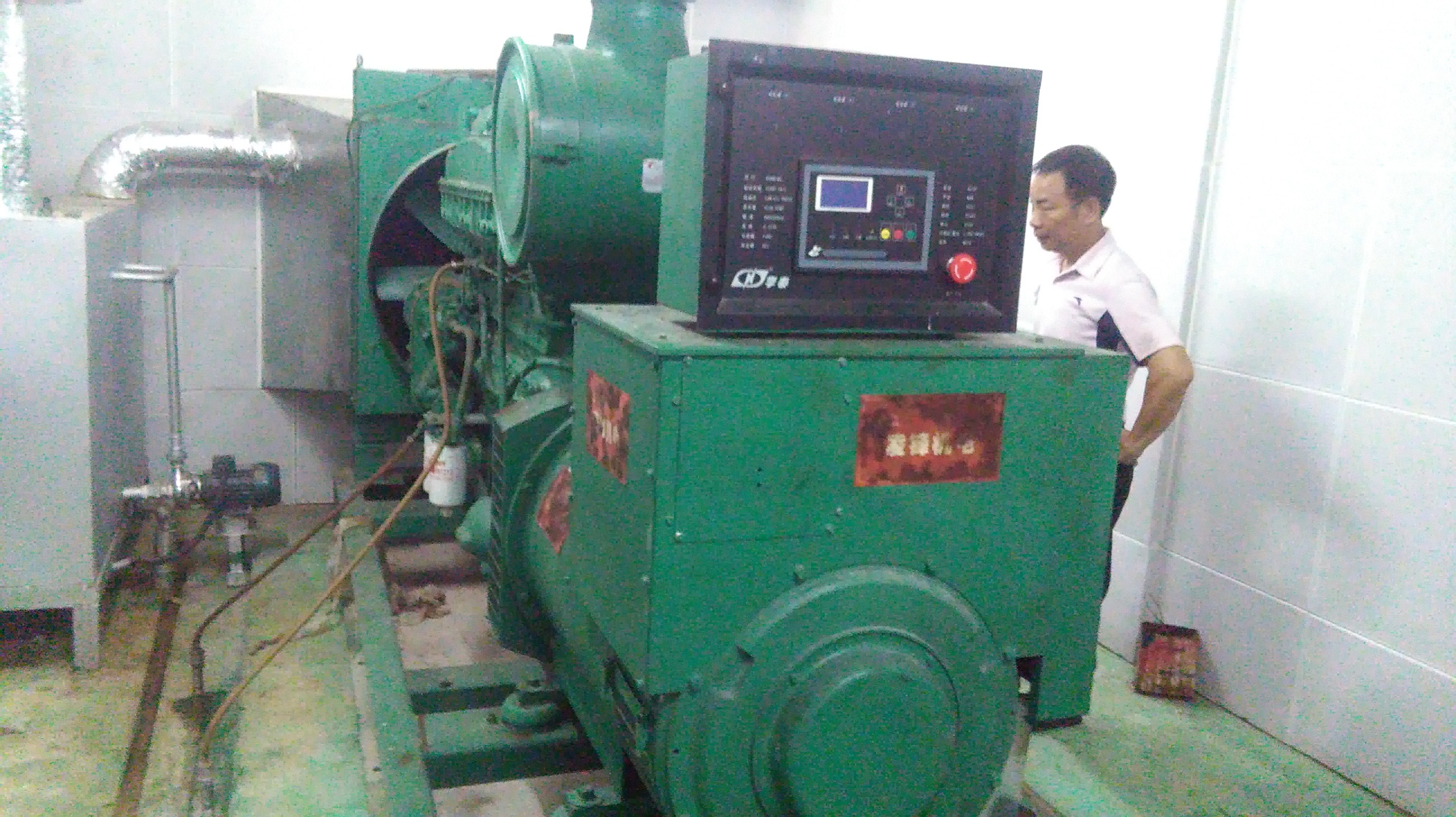

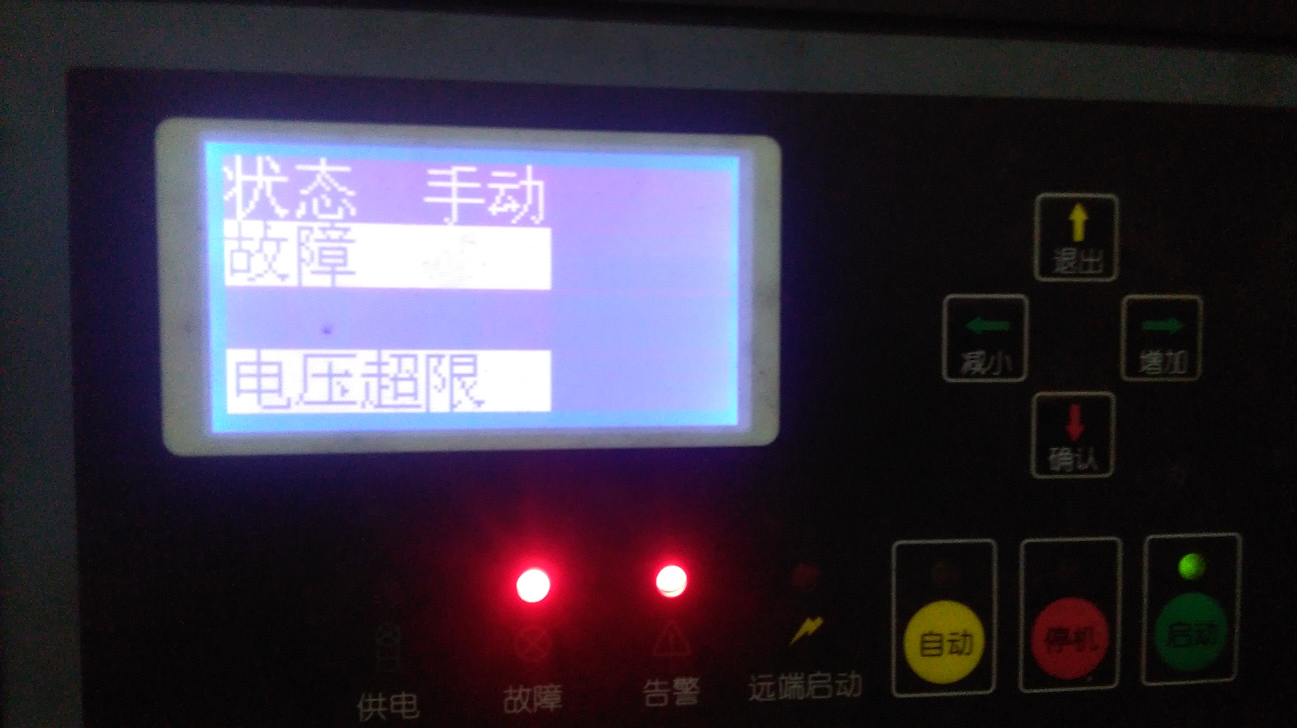

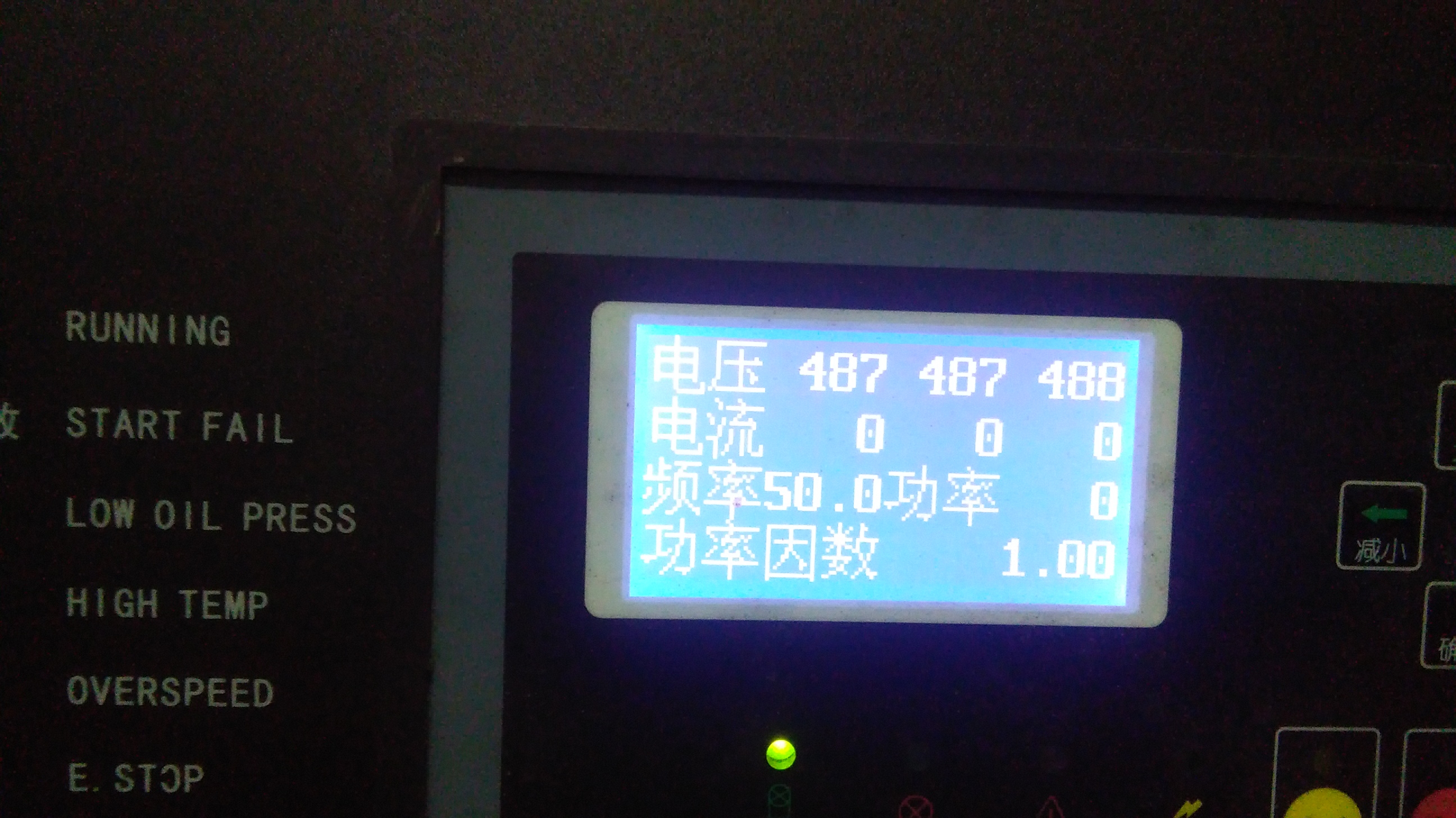

这台发电机停开已经接近10年。现在把机油,柴油,水及所有过滤器都换掉了,着车运行,却出现电压超高:500多V。这可咋整呢?

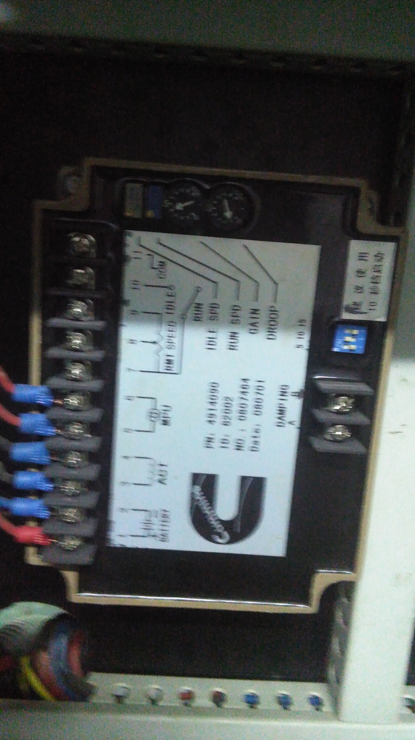

这发电机改装过了?

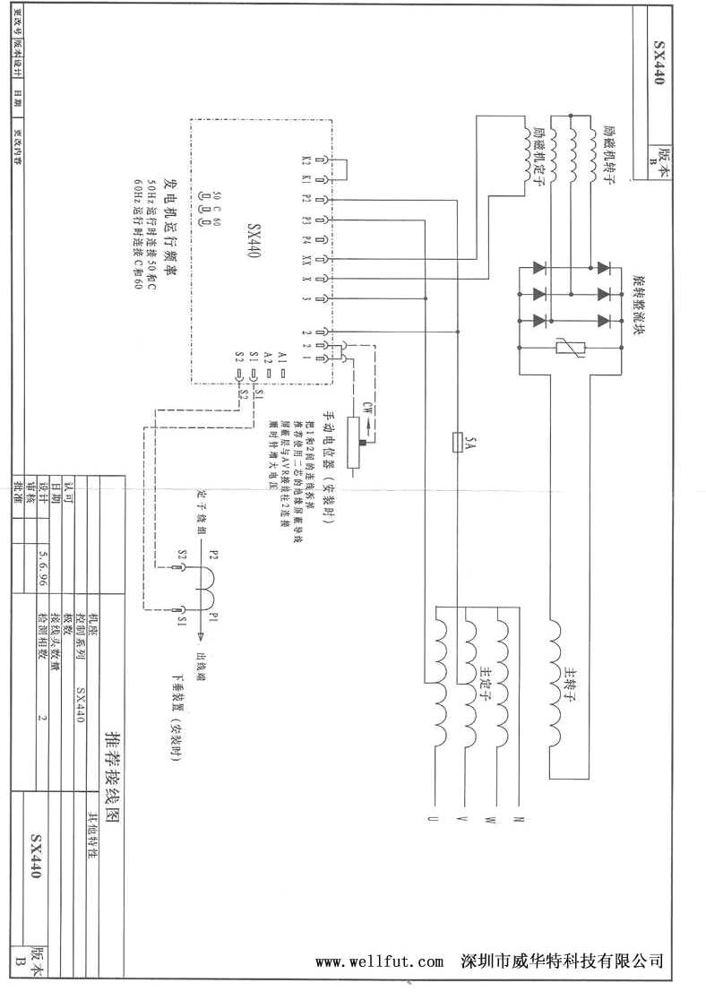

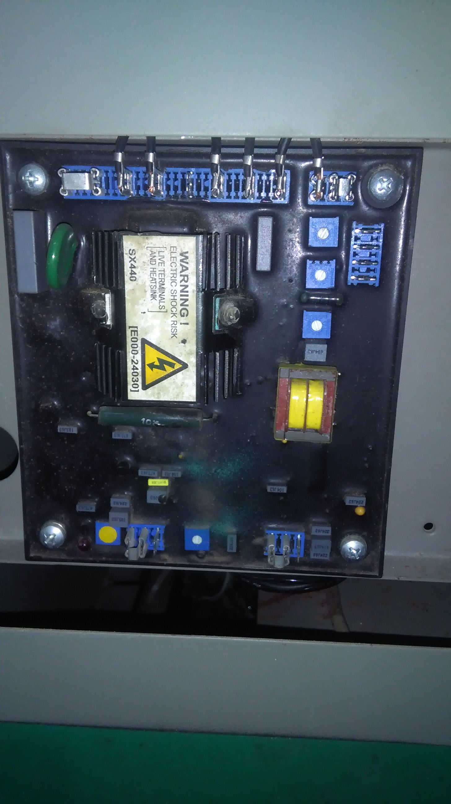

应该是发电机AVR板出现问题。

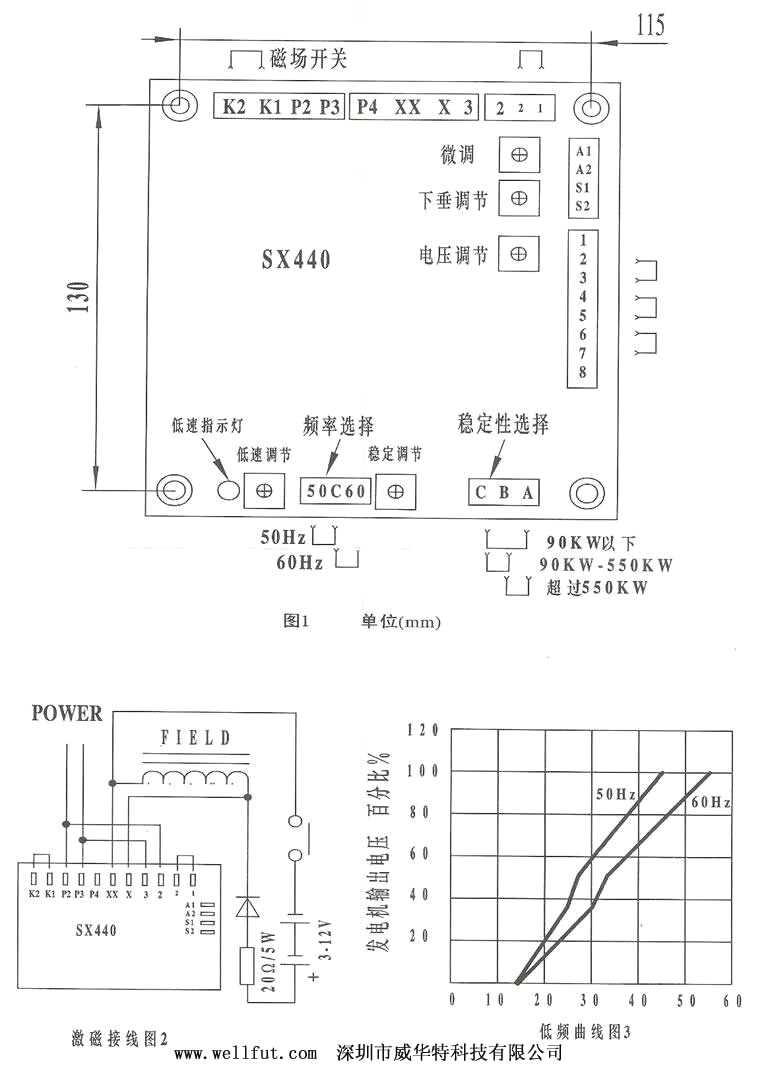

AVR的电位器阻值变化导致异常,将那几个可调电位器左右转动多次再转到原位试车

停用的时间久了,电位器之类的是容易性能不良。

AVR换过没?
