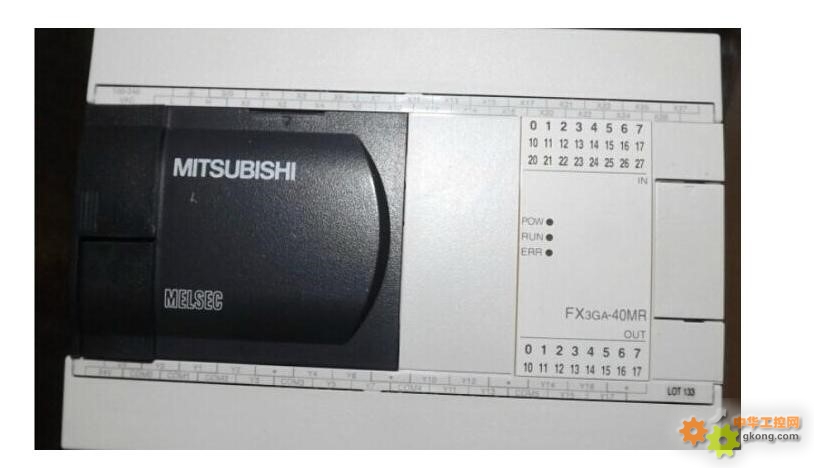

FX3GA本体不支持直接使用三菱自家的CCLINK现场通讯总线,请追加购买3个CCLINK扩展单元。

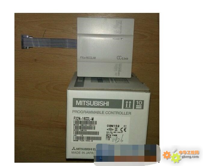

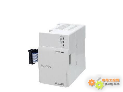

发表于:2016/7/13 15:32:14
以下是引用zrx5176978092016/7/13 15:22:19的发言:
查看过资料,是FX3U-16CCL-M和FX3U-64CCL,就是不知道能不能用
应该是可以的。
