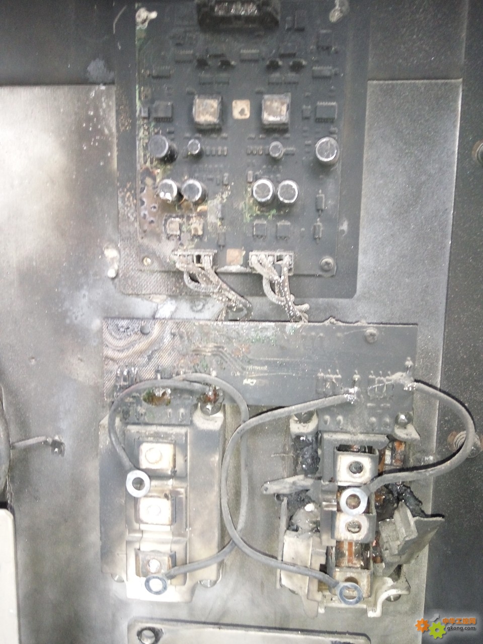

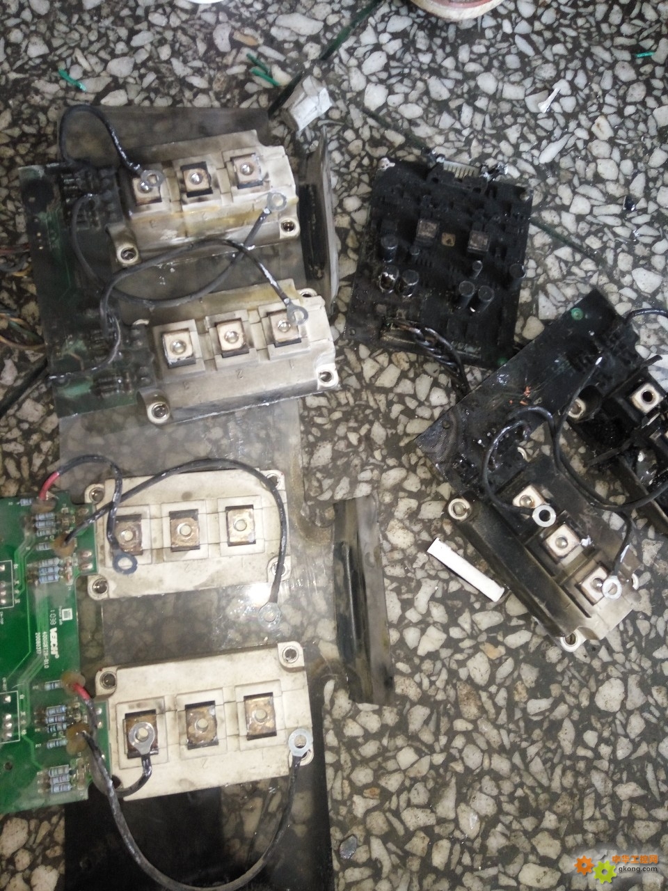

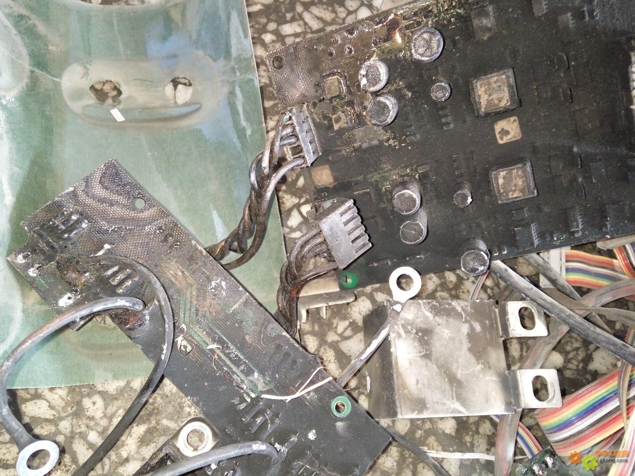

最近几天连续下雨,天气不稳定·有个厂里风机变频器250KW坏了,经检查竟炸的几乎还有主板是好的了,其他外观好的模块均是控制部分坏了。当初遇到过宝德变频也是,一炸就是全部模块和电源板

这个还值得修吗

潮湿?进水? 绝缘降低然后就如楼上图了。
拆零件用了。
散热器不错。

湿度大内部短路

潮湿引起的情况下比较多!

不用再犹豫修还是不修了;

基本报废,拆配件用吧

连锁反应的核爆?这么大的变频修好还是有价值的。

一团黑啊最近下雨连包装袋的零食都转潮了

环境不好,湿度高,加强通风
