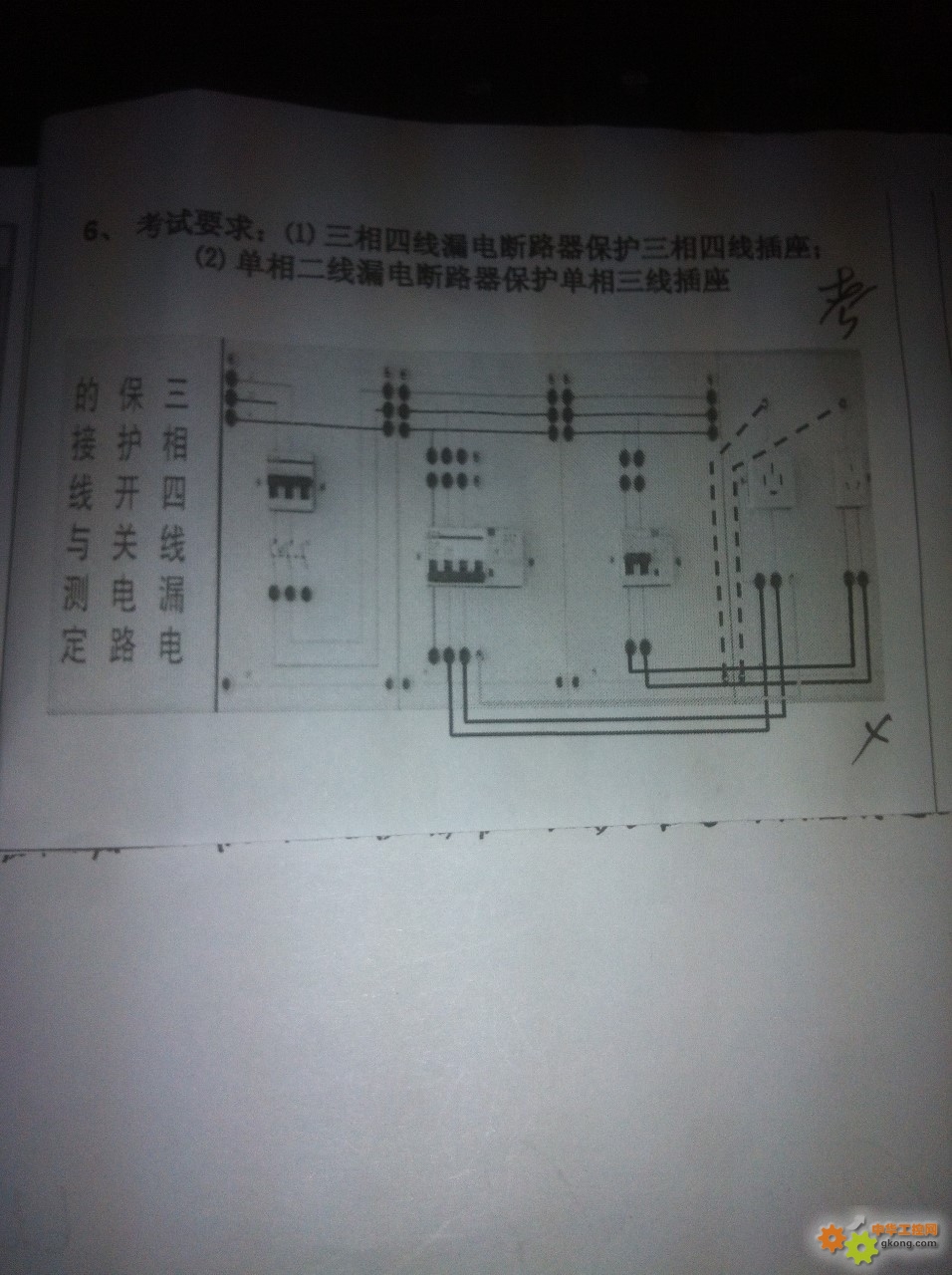

各位师傅这个图线路怎么接,谢谢

电源线需进漏电保护开关,含N线。

总开关是3相+N的漏电保护器才可以啊。

大师三相四相插座。单项三线插座。怎么接。谢谢,

三相四孔插座,刚好有一个帖子提及到了:
想和大家讨论一下安全供电问题
;说的是三根相线、一根保护线。
单相三孔插座,则是一根相线、一根中性线(N)、一根保护线。

一般都是上面地线,左右下是火线,单项三线插座是左零右火上地线。
