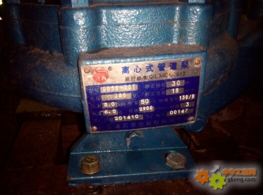

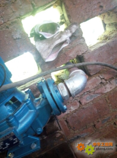

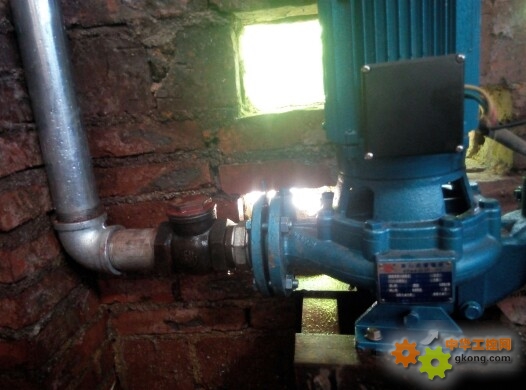

电机方向正确,止回阀装在电机出水口,水池比水泵低1米多,抽水口在水面下,止回阀出来的水管也高1米多,现在打开水泵抽不上水,打开止回阀的螺母往里面灌水也灌不了多少,把止回阀里面的片手掰起来灌水也灌不进去多少,好像水泵堵住了一样,直接开水泵止回阀根本打不开,好像还要往里面吸住一样,这是啥回事?调货电机线也不行,电机扬程40米

这个方式抽水出口不必要装止回阀,本来就不该用这种泵,考虑在进水管增加一个底阀吧,管道必须增加灌水阀门做开机灌水用

空气排不干净。
不该用管道泵,用普通离心清水泵。

应该用自吸泵

泵型选错了。你这是管道泵。水泵的进水口要比水池低才行。

这种水泵应该是用来给管道增压的而不是直接用来抽水

你这个增压泵怎么吸的上来水
