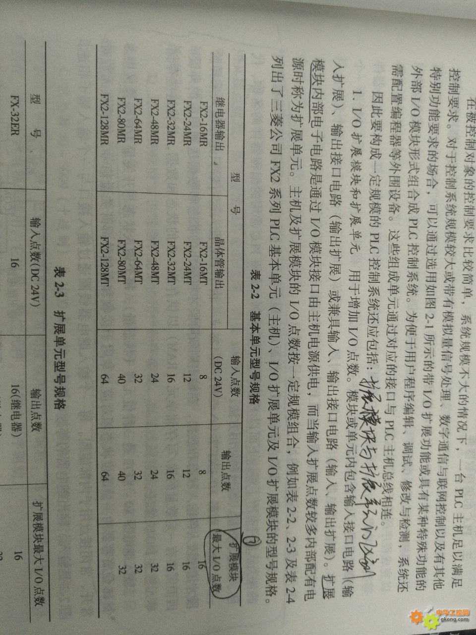

PLC纯新手,弱弱的问一句,下面表格里的扩展模块占用点数是什么意思。

1、图1里,括号内表示占用点数,以FX0N-8ER为例,占用点数16,扩展点数合计8,意思是这个模块占用了主机16个点数,却只扩展了8个I/O点数,I/O点数越扩展越少吗?
2、图2里,表格最后的扩展模块最大I/O点数是什么意思,以FX2-16MR为例,是说这个型号的PLC最大只能负载16点数的I/O模块吗?

呵呵;因为FX系列I/O点编辑用的是8进制;
FX2N-8ER这样的模块是4个输入点,4个输出点;
4个输入点要占用8点的编号,比如8ER上第一点地址为X30,那么实际用的X30~X33;X34~37不存在,但已经被占用了,后面还有输入扩展点的放必须从X40开始;

1、FX2N-8ER。FX0N-8ER的有效点数和占用点数有误差,以括号内数值作为选型计算,为啥有误差?设计瑕疵,已经定型不可能更改了。
2、最大IO点数指它占用主机能控制的IO点数,也就是通常教材中说的输入输出映像区占用的点数,而非主机本身带有的实际IO点。
注:根据机型不同,对应的输入输出映像区的大小不同,因此导致能扩展的控制点数不同,这条适用与目前所有的PLC厂家产品。

那比方说以FX2N-16MR为例,自身带输入输出点数为16,最大扩展模块I/O点数16,则可控制点数最大是32吗

这个就算是产生“空号”的机型吗

不就是模块如果4入4出的话,就占有8入8出罢了,
FX2N最大扩展点数为256;
