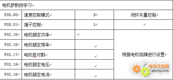

3.2.1变频器参数设置
变频器部分关键参数见表3-1。
表3-1  电机参数自学习

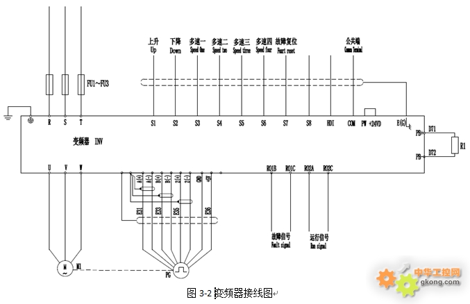

3.2.2 变频器接线如图3-2所示

   1)P0.18为1,参数复位,开始电机参数自学习; 记录电机铭牌参数,然后设置参数P02.00~P02.05。设置P00.00=1,开环矢量运行模式,并设置参数P00.15=1(旋转参数自学习),同时给运行命令,电机会先静止然后再旋转到2/3的额定转速,自学习完成后,自动停机,键盘显示END,并且将学习得到的参数保存在P2组电机参数P02.06~P02.10中。
注:进行上述动态自学习时需要把电机轴与机械负载脱开,而进行静态自学习则不需要脱开机械负载。
   2)变频器开环低速、高速运行,查看电机转速及电流是否平稳,电机运行是否正常,如不正常可适当调速P3组参数:
   3)设置P0.00为3(闭环矢量模式),设置编码器参数,验证编码器安装及设置是否正确,变频器和速度脉冲编码器之间的连线接好后,然后测试编码器。运行过程中如果出现ENC10,ENC1D故障,可能是编码器方向与电机方向不一致,设置P20,02为1,编码器反向。
   4)试运行电机
   设置运行指令通道及频率给定源。调整加减速时间及P3组速度环及电流环PI参数,使之在整个范围内运行平稳电机停止时,观查P18.21(旋变角度)值应该不波动或波动非常小,如果波动很大请检查接线及接地,确认是否是编码器受干扰。
