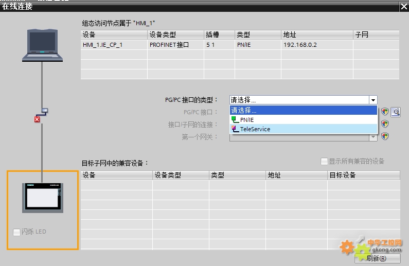

请问下电脑模拟的的精致面板TP700 comfort!不能和实物PLC连接吗?

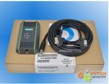

回复 #1楼 唐祖建05027b
 我只有USB接口,mpi通信的线,可是选择接口的地方没有这个选项啊~ 求助

回复 #3楼 ZCMY
现在就是没有TP700实物,只有PLC  这样没办法连接吗?我用的软件是博图V13~

问问西门子热线,有些屏不支持300的

这个貌似不支持呢
