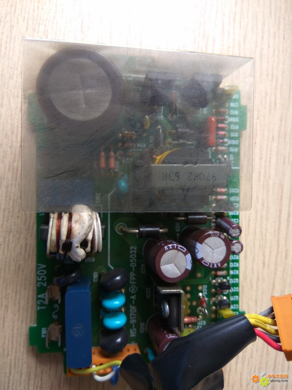

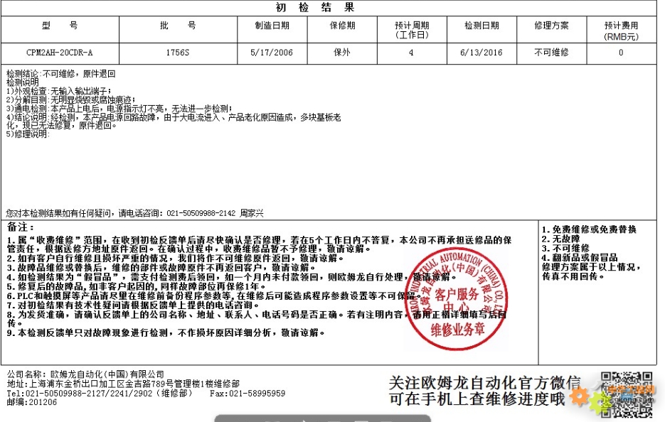

我用一只小型欧姆龙plc模块,前期出现1次烧坏电源板电感器情况,开始怀疑为外部线路有大电流进入,但更换备用模块后使用正常,应该不是外部线路问题。该模块为新购模块,使用时间不长,也寄厂家检测,厂家建议是无法修复,后来我更换电源板,显示正常,使用2周后又出现上述现象,使用频率不高。
谢谢大家帮忙分析一下。

补充一下,用的是欧姆龙模块

可能是电源电压偶尔有异常情况导致;

是左侧中间白色的东西?用示波器查看电源,有低频甚至直流成分

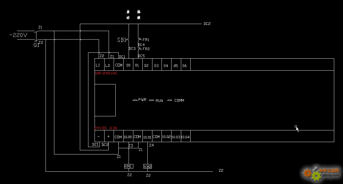

可否说明一下用在什么设备上吗?

我用在震动电机上的,用于时间控制,震动5秒停10秒,控制很简单,模块处理拖动2只接触器,控制2只震动电机,现在经常出现电源板损坏的情况,换了还是烧,谢谢你的指点。
