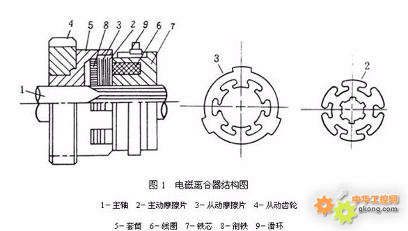

哪位给普及下电磁离合器的知识啊,谢谢

电磁离合器是靠线圈的通断来控制接合与分离,线圈通电时产生磁力吸合“衔铁”片,离合器处于接合状态;线圈断电时“衔铁”弹回,离合器处于分离状态,可在主动部分运转的情况下,使从动部分与主动部分结合或分离。
用专用控制器还可以调节“力”的大小

(1)结构认识(摩擦片式电磁离合器):电磁离合器的结构图如图1所示。主要由激磁线圈、铁芯、衔铁、摩擦片及联接件等组成。一般采用直流24V作为供电电源。
(2)动作原理分析:主动轴1的花键轴端,装有主动摩擦片2,它可以沿轴向自由移动,因系花键联接,将随主动轴一起转动。从动摩擦片3与主动摩擦片交替装叠,其外缘凸起部分卡在与从动齿轮4固定在一起的套筒5内,因而从动摩擦片可以随同从动齿轮,在主动轴转动时它可以不转。当线圈6通电后,将摩擦片吸向铁芯7,衔铁8也被吸住,紧紧压住各摩擦片。依靠主、从动摩擦片之间的摩擦力,使从动齿轮随主动轴转动。线圈断电时,装在内外摩擦片之间的圈状弹簧使衔铁和摩擦片复原,离合器即失去传递力矩的作用。线圈一端通过电刷和滑环9输入直流电,另一端可接地。
作用:电磁离合器是一种自动化执行元件,它利用电磁力的作用来传递或中止机械传动中的扭矩。
类型认识:根据结构不同,分为摩擦片式电磁离合器、牙嵌式电磁器、磁粉式电磁器和涡流式电磁离合器等
