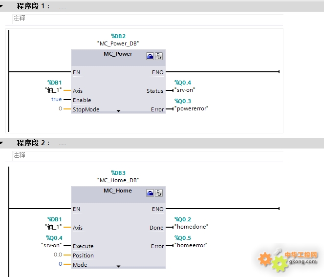

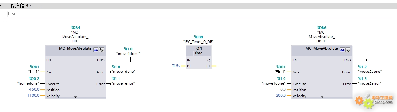

如图,简单的一个往复运动,想要使其能够循环,并且可以控制循环次数,如何实现?小白求问

通过计数器做个循环次数可控制的程序段,向位置变量里面写入数据就好啊。

我也看到过说用计数器搞得,但是小白不会啊,只会用这种运动控制的程序块。。。有木有例程什么的学习下-。-
