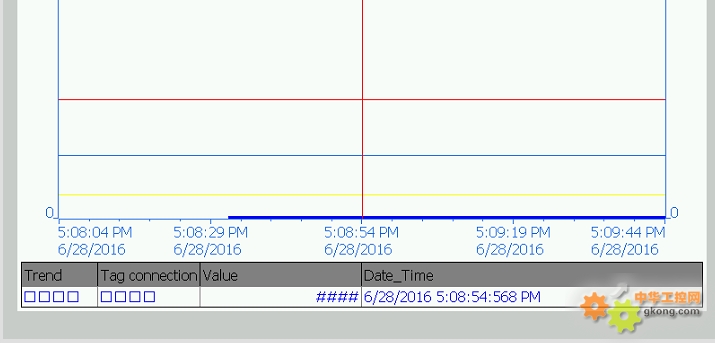

SMART屏第二次用,不是很熟,请问下在趋势图下面的项目怎么变成英文啊,现在显示的是乱码。

改变相应的变量名即可

项目名称在变量里面怎么写的?

你那个乱码的是中文吧 在英文界面是不能用中文的 改成英文才行

我想做中文英切换的,中文下没问题,英文状态下就成这样了,也找不到在什么地方可以修改。

谢谢,我试试看。
