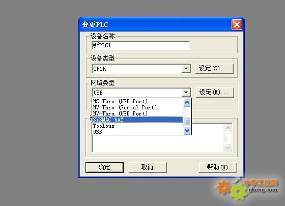

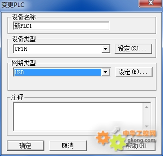

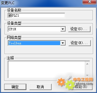

CP1H PLC如何通过串口RS232与电脑通讯呢?用USB下载线当然可以,但是如果通过RS232呢,该如何设置?

发表于:2016/6/27 22:28:33

首先你的PLC要配串口模块。

加CIF01模块
编程软件设置下

哈哈 就是没设置对
