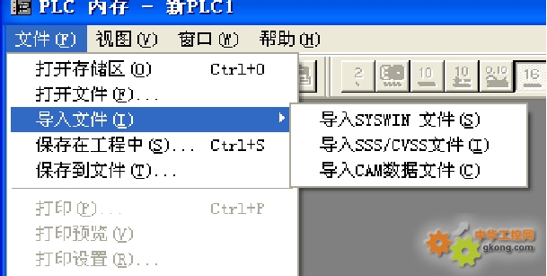

你在哪里看到导出功能,而且是.csv?
我只看到另存文件,是.mem?

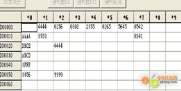

导入的三种文件,前二种是omron的软件生成,第三种是CAM软件制造,虽然是.csv,但内容结构不祥。
虽然.mem文件可以用Excel打开,编辑,但再保存后的.mem或.csv文件都不能被使用。
使用文本编辑处理.mem要使用可以的,但记事本等不能用,要下载应该好用的文本编辑软件,还保存为.mem

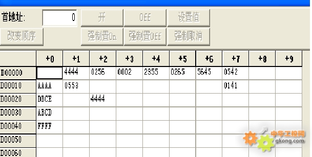

下图是文本编辑结构

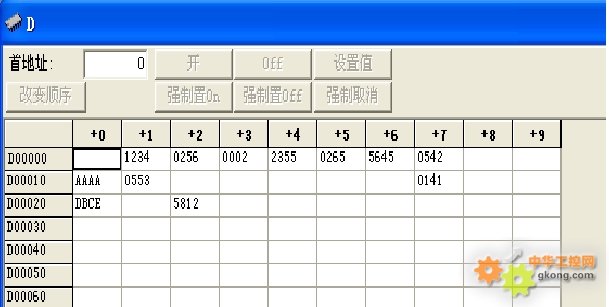

这是最初的数据
这二图是用文本编辑后,打开的
D=1:4444,2:256,3:2,4:2355,5:265,6:5645,7:542,10:aaaa,11:553,17:141,20:dbce,22:4444,30:ABCD,40:FFF,50:56,52:9999
这行就是要处理的关键数据行
