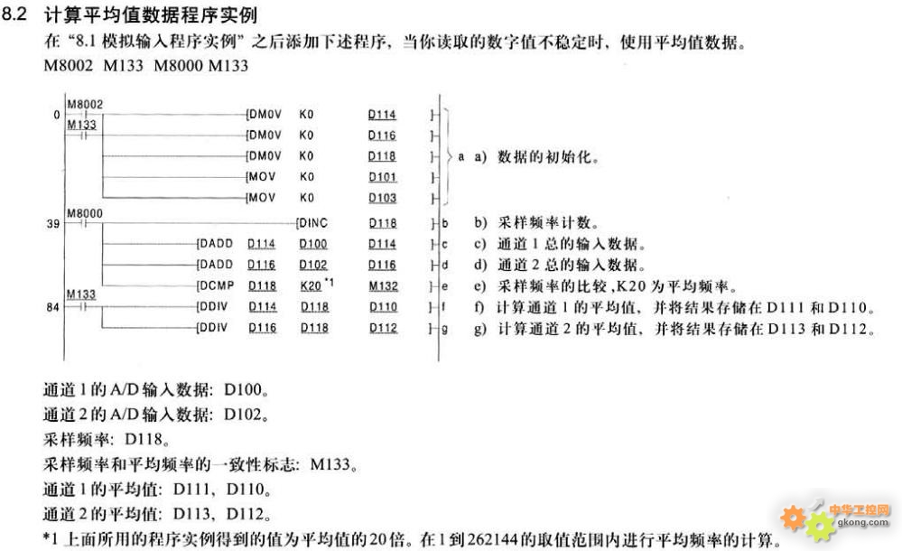

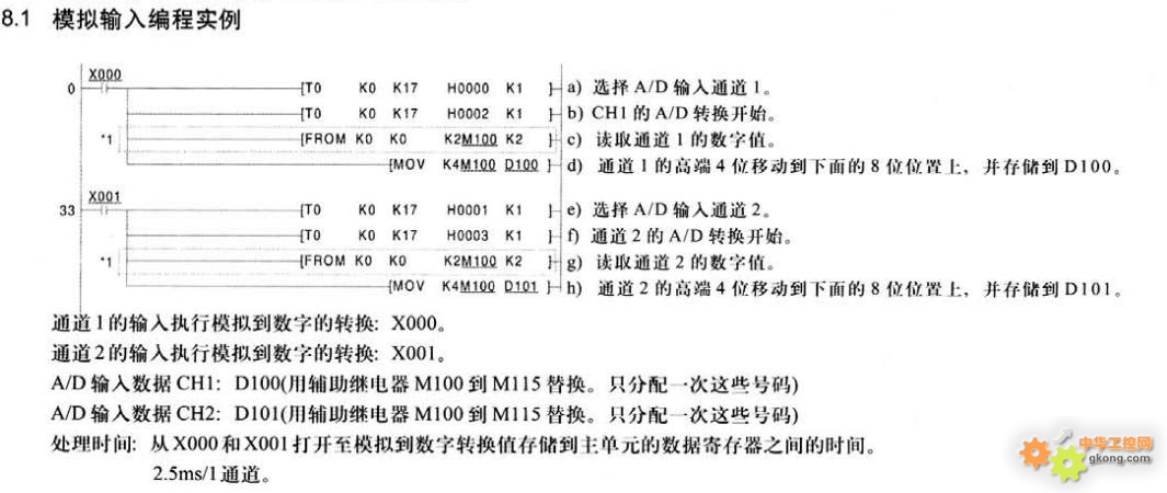

测试模拟量程序,plc是FX3U-64MR,模块接的是FX2N-2AD,称重传感器经变送器传0-10V的电压到模块里。
程序是按照2AD手册上面的举例程序,结果在GX WORK2上模拟运行,通信监视,发现数据寄存器中的数值不会变化,一直为零,有试过把别人编好的程序也测试一下,发现还是一样,线路检测过了是正常的,万用表也可测得到传感器有电流输出,想问问大家这种情况怎么办?图片是2AD的例子程序

试过别人写的程序(这程序是编好的),也一样读不出数据,
