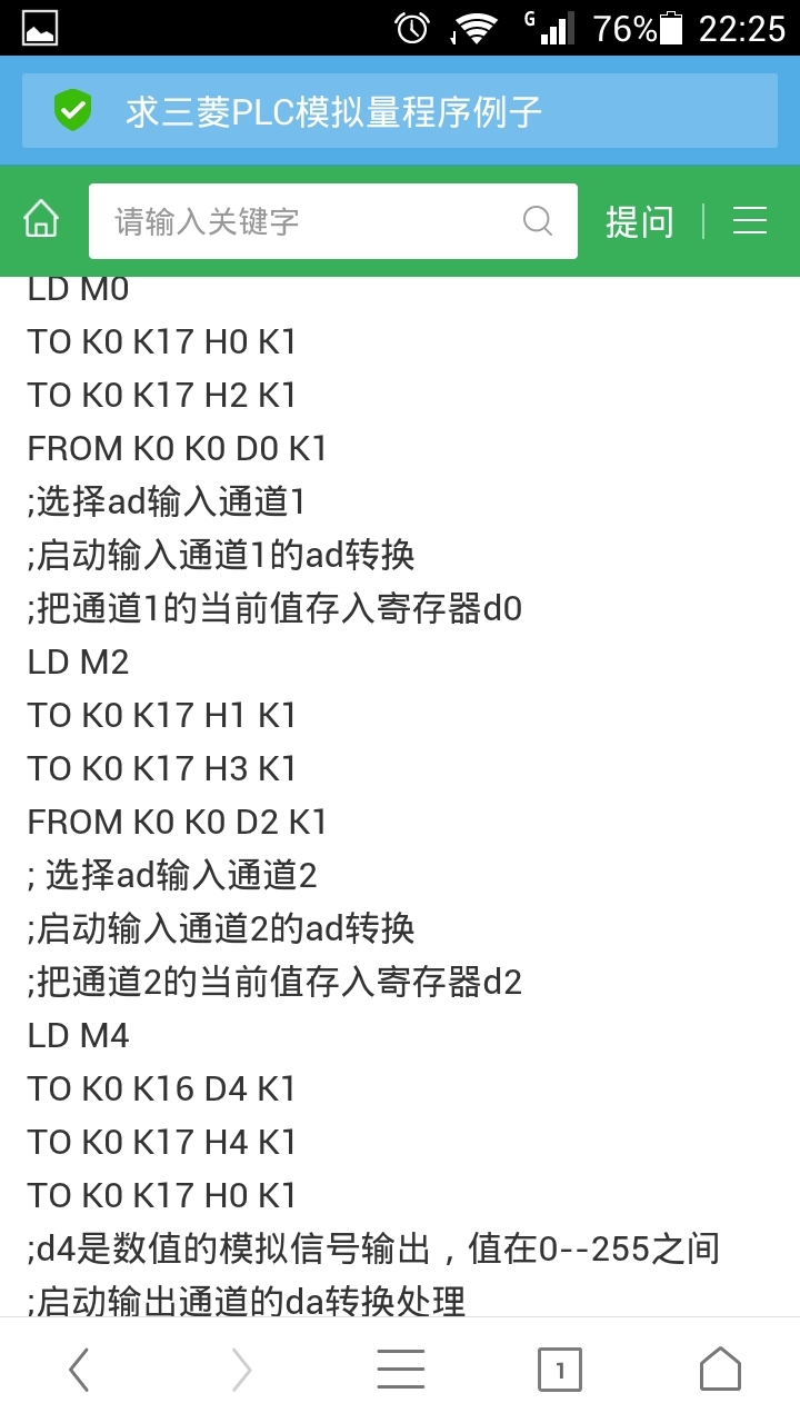

大家好,小弟初学者请多多关照,非常感谢TO K2 K6 H4 K1
H4是什么意思讲讲
请问这里面的H分别是什么意思,讲讲,谢谢

是个数据,这数据要写入特殊模块的6号缓冲区,具体代表什么还要看这缓冲区的定义。

这样只知道2#模块的6#缓存区写入H4数据,K1表示只写入6#

fx的看特殊模块手册
