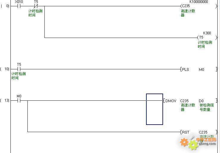

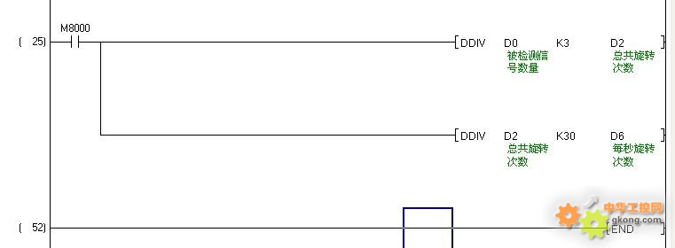

感觉这个程序还缺给高速计数器的输入信号对不对?这是计算3叶风扇每叶每秒旋转圈数

这不是都有个了

C253应该要读取X0的输入信号吧,X10是高速输入点?

X10只是C235的执行条件吧,控制其是否计数。

对啊,这是不是还要加一段

我也只看过手册,未实际使用过;
应当是,当X10接通时,若X0有信号,C235就可以计数(程序中不需另示出X0)。

那接线要接吧

线肯定要接,不然没信号。

具体怎么接的,能画个图吗?没见过实体,见识见识

是试验还是理解?具体接法可能与采用的器件有关系。
用过的朋友说一下吧,我没有实际使用过;我的想法是,跟普通的输入点连接差不多。
或者,看手册上有无相关说明。
