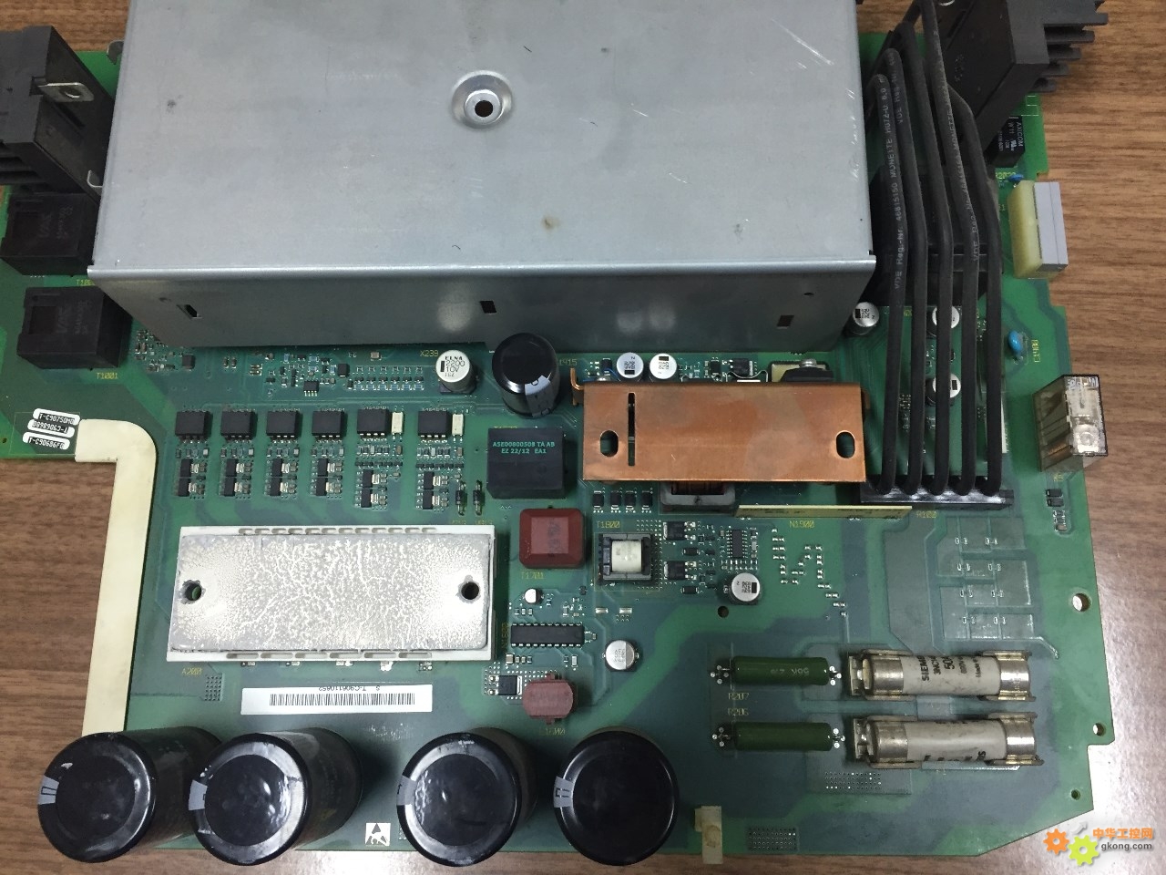

传感器前端的A7三极管在哪里

F029故障就是找不到传感器信号,30KW以下的小功率70机把两个传感器都拆掉时就会报F029,所以一般自检报F029故障的可以从传感器开始往前查,我碰到的几回都是传感器前端的A7三极管同时坏掉了,当别的电路正常这两个管子同时坏时是显示F029,只坏一个时显示F011.

A7应该是二极管

发表于:2016/6/17 9:31:57
附件:
