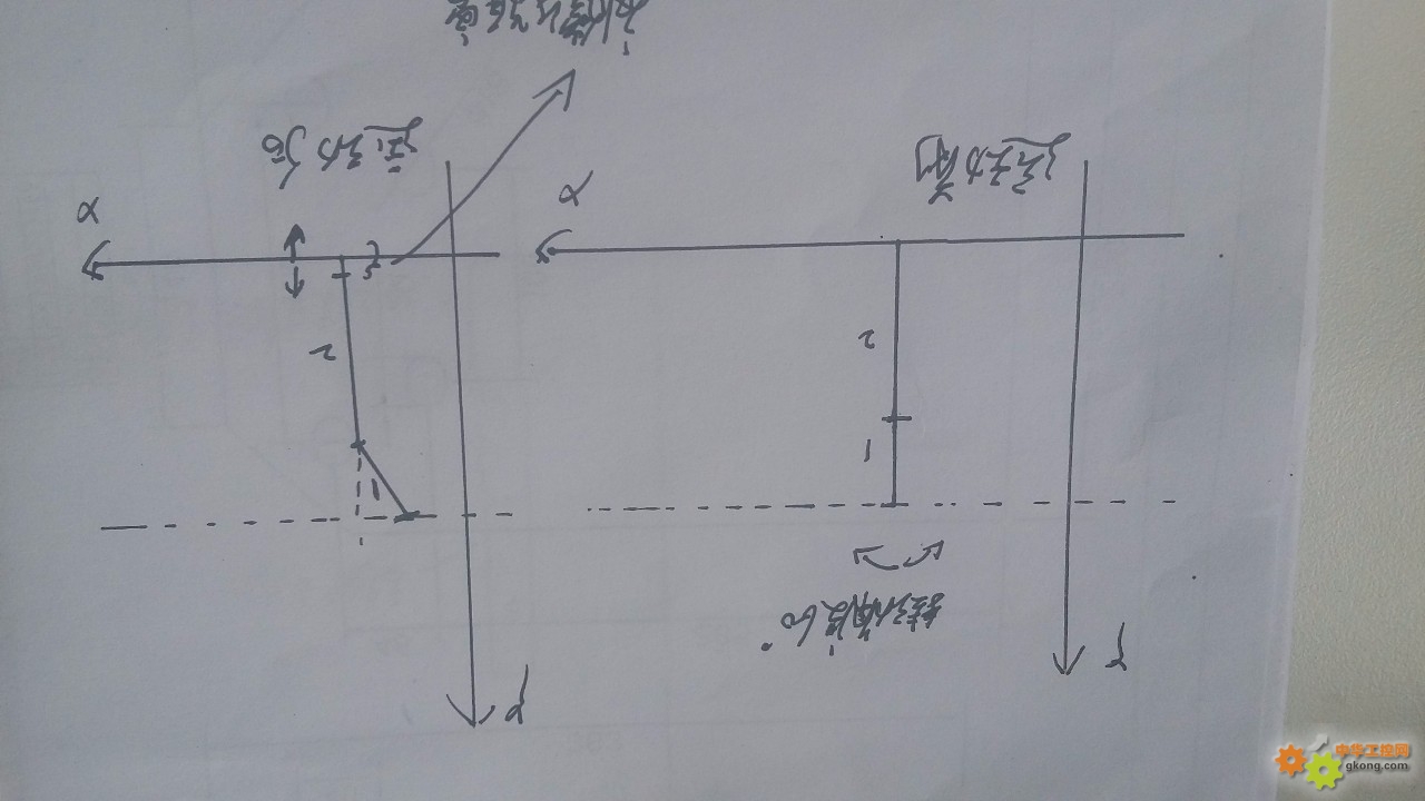

现有两输送带,在一直线上,第一段的输送带旋转伺服控制(旋转角度60度),第一段和第二段输送带由一个伺服电机控制Y轴方向,要求输送带1的输送点在坐标轴中在X轴方向是一致的,因输送带1可以旋转,需Y轴的电机补偿。需联动,用三菱FX5U的PLC控制,这个联动的补偿怎么编写?迷茫中

意思不太明白

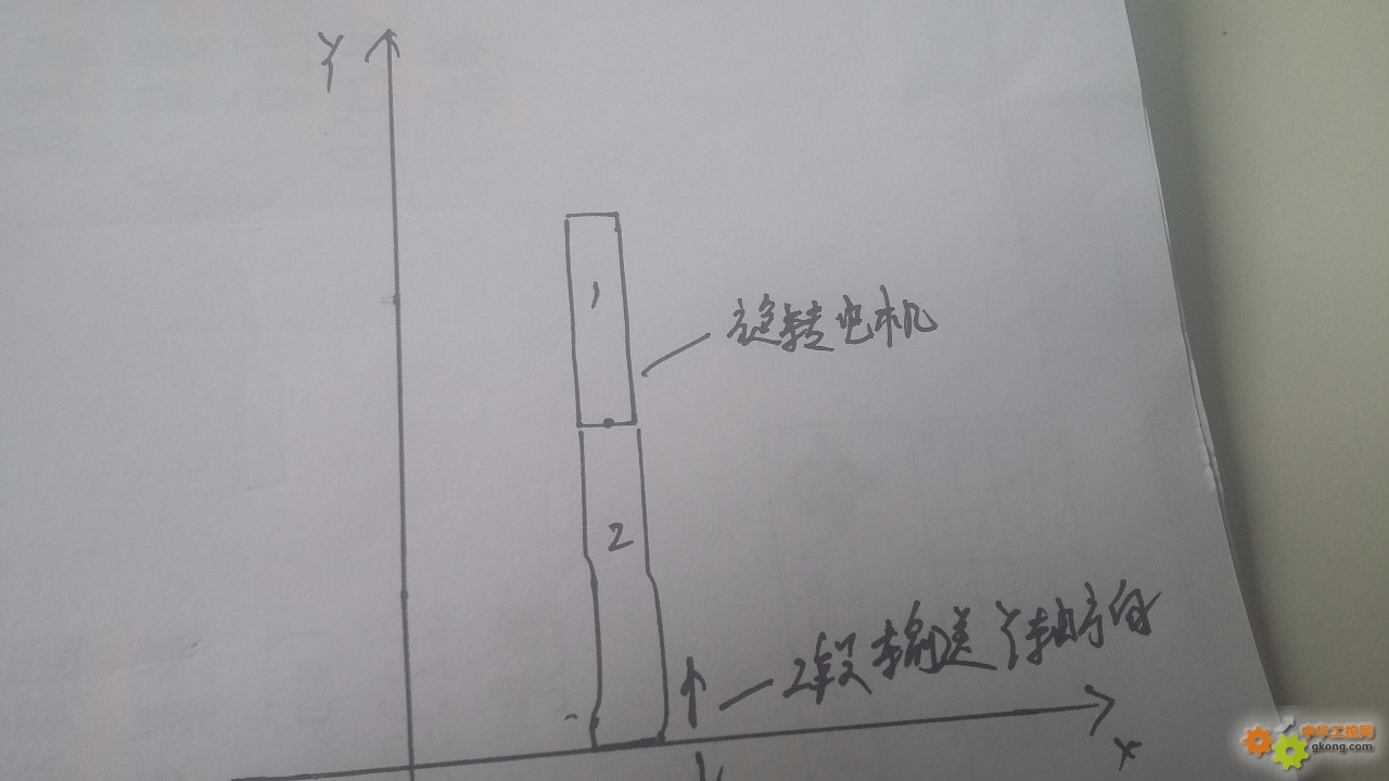

上面写错了,输送带1的输送点是Y轴的方向是一致的
第一段输送带是可旋转的,第一段和第二段是可以整体在Y轴方向移动的,现在第一段转过一定角度,那么第一段的顶点
在Y轴的方向就短了,为了达到在Y轴的距离一致,需要让控制整体Y轴方向上移动,补偿一定的距离。。

好吧,是我的表述不清楚吗!
这个系统是在Y轴方向上整体能够前进后退,但在X轴方向上是通过第一段输送的左右摆动来达到X轴的定位的。当然在X轴的定位是有一定的范围的,通过这个系统将货物进行堆放的,所以是在Y轴的方向上需保持一致。
当第一段输送带转过一定的角度A,那么在Y轴上的距离是不是短了,因为需将货物放置整齐,所以需补偿个长度,长度=输送带1的长度*COS A。
这个地方如果不是通过输送带的左右摆动来定位X轴,而是标准的X轴定位,那么只要用FX5U中简易的两轴直线插补就可以实现两轴联动了,但现在这个地方的联动不知道因该如何编程。。

   好像是说,输送带①与输送带②的基本位置是在一条直线上,假设①和②是连接在一起的(或者相当于),可设①和②相接处的①的一端为B、①的另一端为A;
   现在,A端可在垂直于基本位置、通过原A点(基本位置上的A端点)的一条直线上移动,B端随之在基本位置的直线上移动;
   此时,②需随①之B端一起(在基本位置的直线上)移动——
   问题:如何控制①和②的移动。
