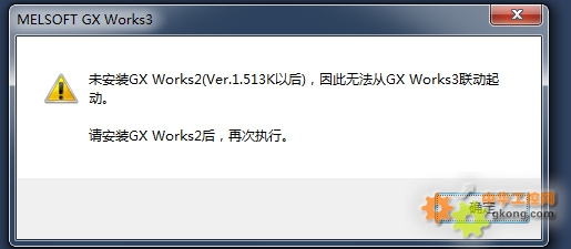

为什么要我安装works2呀,并且我的works2也是1.77F的,比要求的版本高,就是不行。

1.77F版本远远低于1.513版本。
77和513哪个大就知道了。

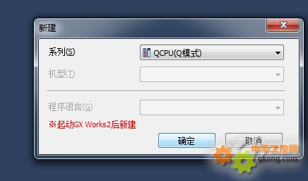

我已经下载了一个1.513d的版本,不过works3里面还是不能新建Q系列的程序,只能用works2创建呀。

GX Works3只能对FX5U以及R系列的进行编程。
Q系列的理应使用GX Works2或者GX Developer软件编程。

WORKS3只能整大型的,FX5U

三菱这个没做好,没有全面向下兼容,但是做工控的不是软件最新就是好,还是用WORKS2吧

我还是用我的works2吧,看来3就是个鸡肋呀
