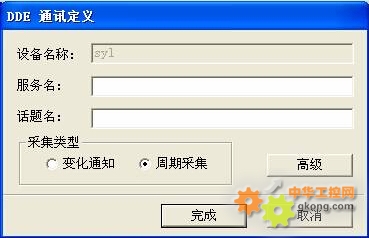

1、定义设备
新建一个DDE设备,在“DDE 通讯定义”处填入正确的参数。
这里只需填服务名(即应用程序名)和话题名。

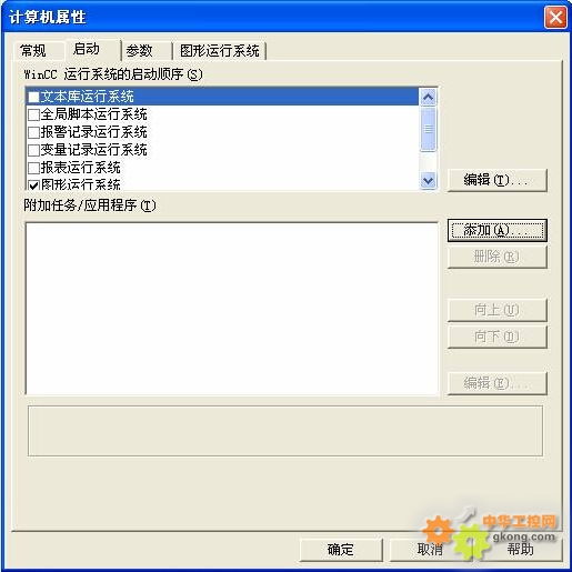

3、WinCC
WinCC是西门子(组态软件)公司开发的一款组态软件。
在使用DDE采集WinCC中的数据时,需要将Ddeserv.exe添加到启动项中
设置Ddeserv.exe
打开工程中的“计算机属性”,如下:
点击“添加”按钮
填写完成如上设置。这样在WinCC工程运行之后就可以使用打开的“DDE服务”对话框中选择所要共享的数据。

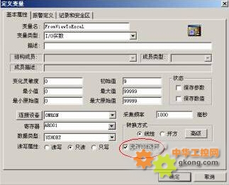

2、组态王
组态王是北京亚控科技开发的一款组态软件。
采集组态王工程中的数据时,必须保证该数据允许“DDE访问”
允许“DDE访问”设置
选中上图标示处,即可共享该数据。
组态王DDE配置参数
应用程序名:View
话题名:Tagname
项目名:变量名
